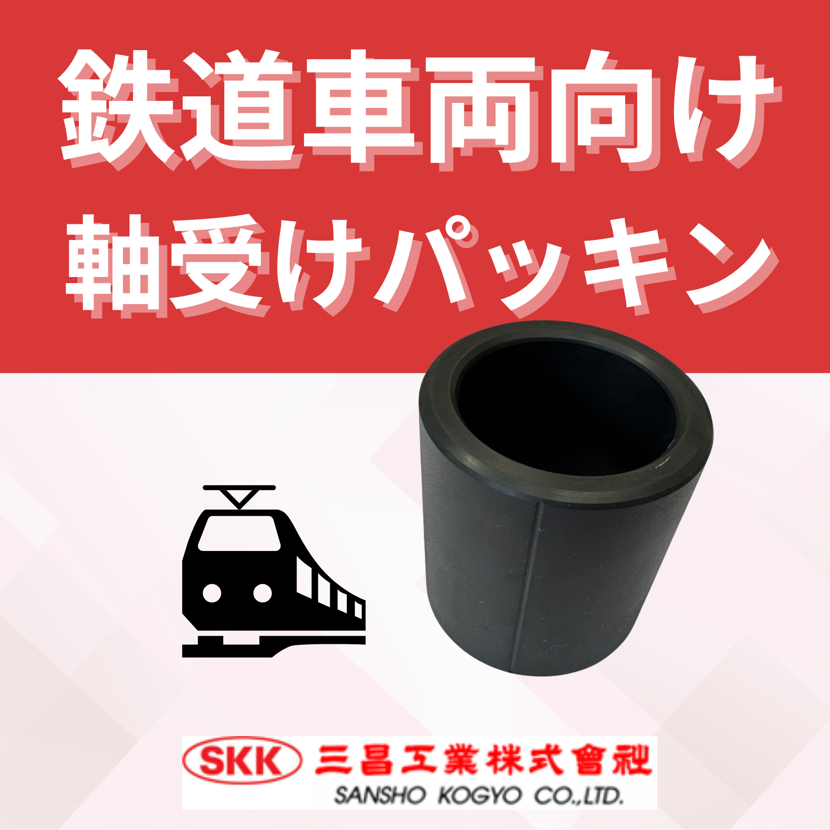

鉄道車両で使用されるゴム部品には、長期間の運行に耐える安定した品質が求められます。軸受けパッキンは回転部や摺動部で密封性能を維持する重要な部品であり、振動、温度変化、潤滑油など複数の負荷が同時に加わる環境で使用されます。本記事では、鉄道向け軸受けパッキンに求められる品質基準と耐久性の考え方を整理し、一貫生産体制による品質確保のポイントをまとめます。
【製品詳細】
事例として、次の仕様を持つ軸受けパッキンを取り上げます。
・使用用途:鉄道車両の回転部や摺動部のシール
・材質:NBR(ニトリルゴム)
・成形方法:コンプレッション成形
・サイズ:φ59.5×H86
・使用環境:潤滑油、温度変化、振動が同時に存在する過酷な条件
・求められる性能:密封性、耐油性、耐熱性、寸法安定性、長期耐久性
