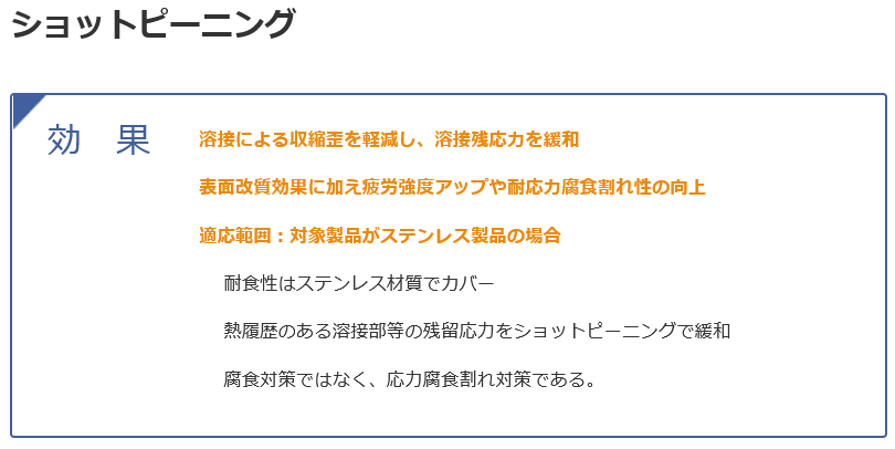

【ショットピーニングの主な効果】
●疲労強度の向上
金属表面に形成される圧縮残留応力は、外部からの引張応力を打ち消し、疲労亀裂の発生や進展を防ぎます。これにより、繰り返し負荷を受ける部品の寿命が大幅に延びます。
●応力腐食割れ(SCC)対策
応力腐食割れ(SCC)は、引張応力と腐食環境の相互作用で金属に亀裂が生じる現象です。ショットピーニングによる圧縮残留応力は、この引張応力を軽減し、SCCのリスクを低減します。
特にステンレス鋼製の熱交換器や配管の溶接部は、溶接による熱影響や残留応力でSCCが発生しやすい条件が揃っています。こうした部位へのショットピーニングは効果的です。
●表面硬度の向上
ショットピーニングによる塑性加工は、金属表面の加工硬化をもたらし、表面硬度と耐摩耗性が向上します。
●溶接残留応力の緩和
溶接部には通常、引張残留応力が存在しています。ショットピーニングはこの応力を緩和または圧縮応力に変換し、溶接部の品質と耐久性を向上させます。
