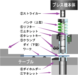

🔶タレットパンチプレス機の主な部分の名称と機能🔶
✅ 上タレット/下タレット
金型を装着・保持する部分。
多数個の金型が装着可能で、それらの金型はNC制御にてタレットが回転移動し選択される。
上下タレットの芯ズレは、製品不良・金型破損につながります。
定期的に心出し治具等でメンテナンスを行うことをお勧めします。
✅ ストライカー
クランクまたは油圧の力で上下し、プレスの駆動力を金型に伝達するスライド部。
上下移動でパンチ(上型)を下方に押し下げます。
✅ クランプ
ワークを保持する部分。
NC制御にて所定の位置にある金型の場所へワークを移動させます。
(エアー圧式と油圧式があります)
✅ タレットキー
角形状金型の回転方向の位置決めを行う。
タレットキーの摩耗は金型の芯ずれ、位相ズレにつながり、
加工不良や金型破損の原因になる場合があります。
メンテナンスは定期的に行うことをお勧めします。
✅ リフター
上型を保持し、加工後は所定の位置まで持ち上げる部分。
✅ ダイホルダー
下タレットにダイ(下型)を装着する部分。
ダイホルダー内には、抜きバリ・抜きカス等の異物が混入することがあります。
異物の混入は金型の装着不良に繋がり、金型破損の原因にもなります。
ダイ装着時には清掃を行うようにしてください。
また、使用していないホルダーにはブラシダイ・ローラーダイ等を装着することによって、異物の混入を防ぐと共にワーク裏面の傷を防止することもできます。
