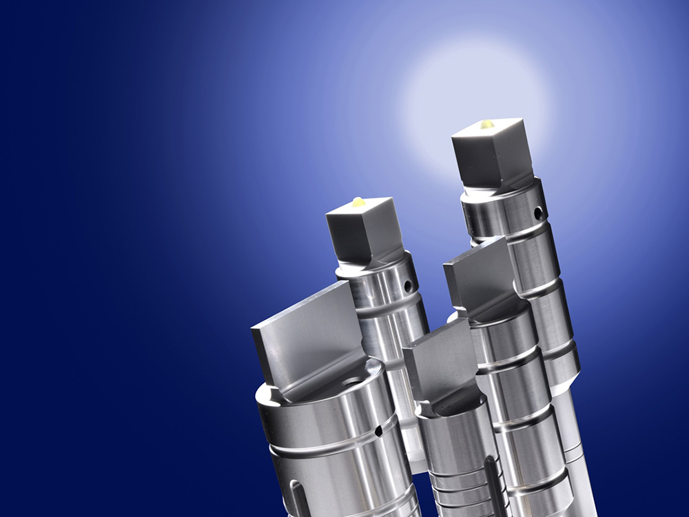

刃先溶着対策にはこの金型!
コストパフォーマンスに優れ、あらゆる加工材に対応したパンチです!
特に、アルミや塗装鋼板で発生しやすい溶着現象を低減し、安定した加工ができます。
🔴 特徴
このパンチはコーティングではなく、
ハイス鋼パンチの刃先表面に改質処理が施してあります。
🔴 改質処理とは?
表面10μ程度の金属結晶を微細化し、
結合を強くすることで表面硬度と金属疲労強度をアップさせました。
(通常ハイス鋼Hv780をHv1,100~1,300までアップ)
🔴 効果は?
パンチ刃先部の研削砥石による挽き目が滑らかになり摺動性が向上します。
刃先への溶着現象が少なくなり 、安定加工を実現します。
