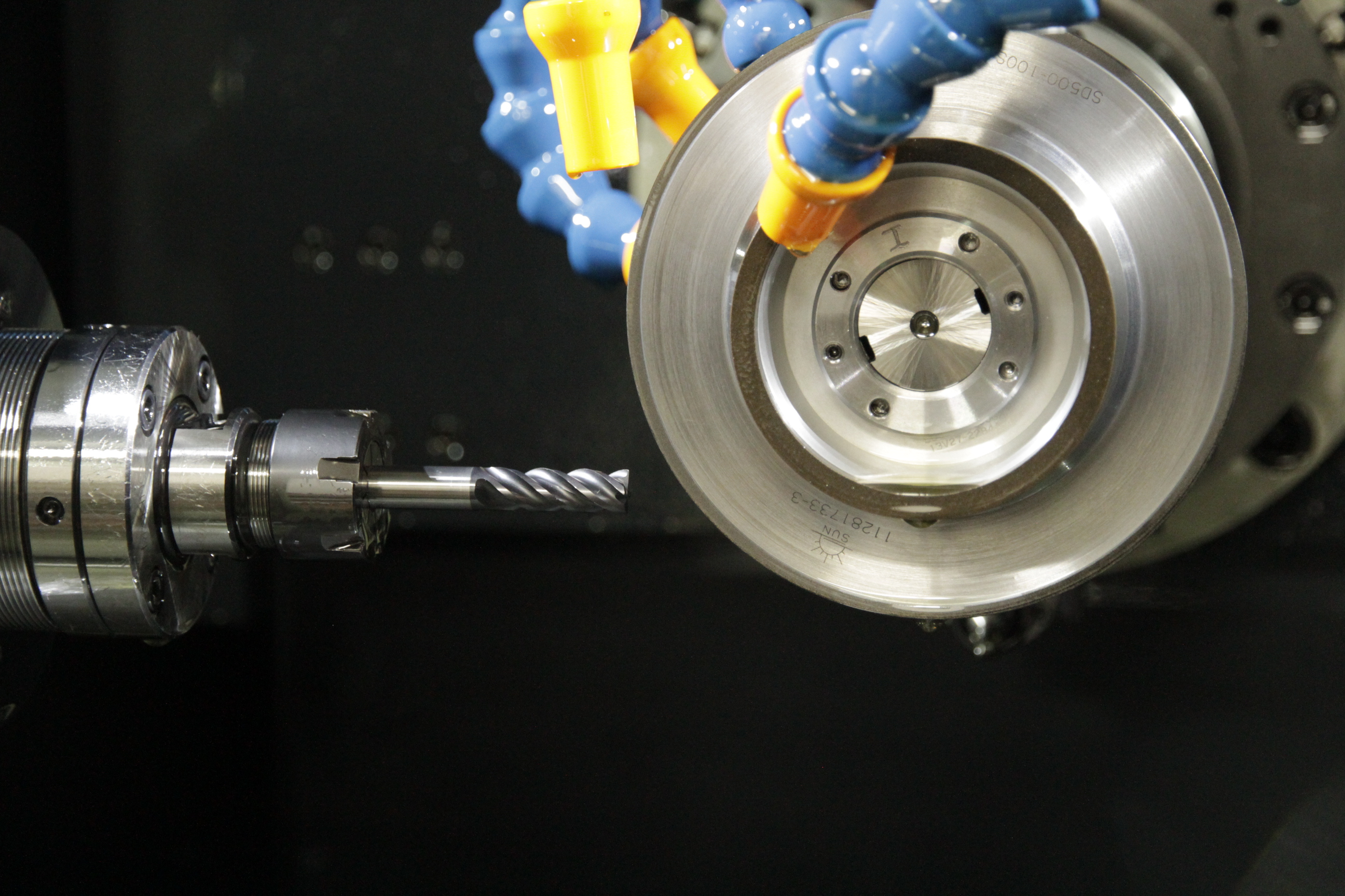

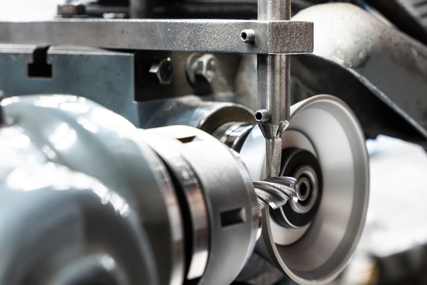

摩耗や欠損した切削工具の買い替えを避け、再研磨によって新品同様に再生できます。エンドミル、ドリル、タップ、リーマ、カッターなど、様々な種類の工具に対応しています。
摩耗、欠損、経年劣化などで切れ味が低下した切削工具を、新品同様のレベルまで再研磨・再生するサービスを提供しています。対象となる工具は、各種エンドミル(超硬、ハイス、ポール、ラフィング、不等リード不等分割)、ドリル(段付き、バニシング)、タップ(ハンド、スパイラル、プラネット)、リーマー類、各種カッター(サイド、Tスロット、ザグリ)、その他特殊形状のドリル類です。工具の買い替えコストを抑制できる経済的なソリューションとして提案いたします。
【永瀬工具研磨が選ばれる理由】
創業40年の実績と信頼。高精度な技術力と最新設備で、切削工具の再研磨・製造のエキスパートとして、お客様の生産性向上に貢献します。
●充実の設備と技術力
・CNC工具研削盤 7台完備
・NCドリルタップ研削盤 3台
・最新の5軸工具測定器導入
・熟練の技術者12名在籍

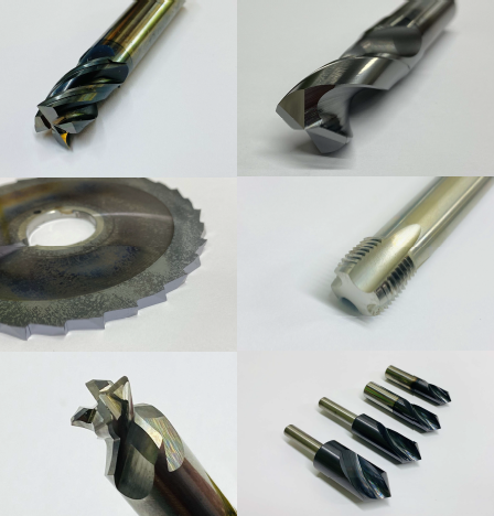

▶切削工具の再研磨
・エンドミル各種(超硬/ハイス/ラフィング/不等リード不等分割)
・ドリル(段付/バニシング/ソリッド/ロング)
・タップ(ハンド/スパイラル/プラネット)
・リーマー/各種カッター

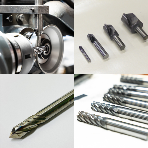

・ビビリを抑制して表面品質を向上させたい
● 当社のオリジナル工具例
・不等リード・不等分割エンドミル
・複合加工用特殊形状エンドミル
・長寿命コーティング対応ドリル
・特殊アルミ加工用高能率エンドミル

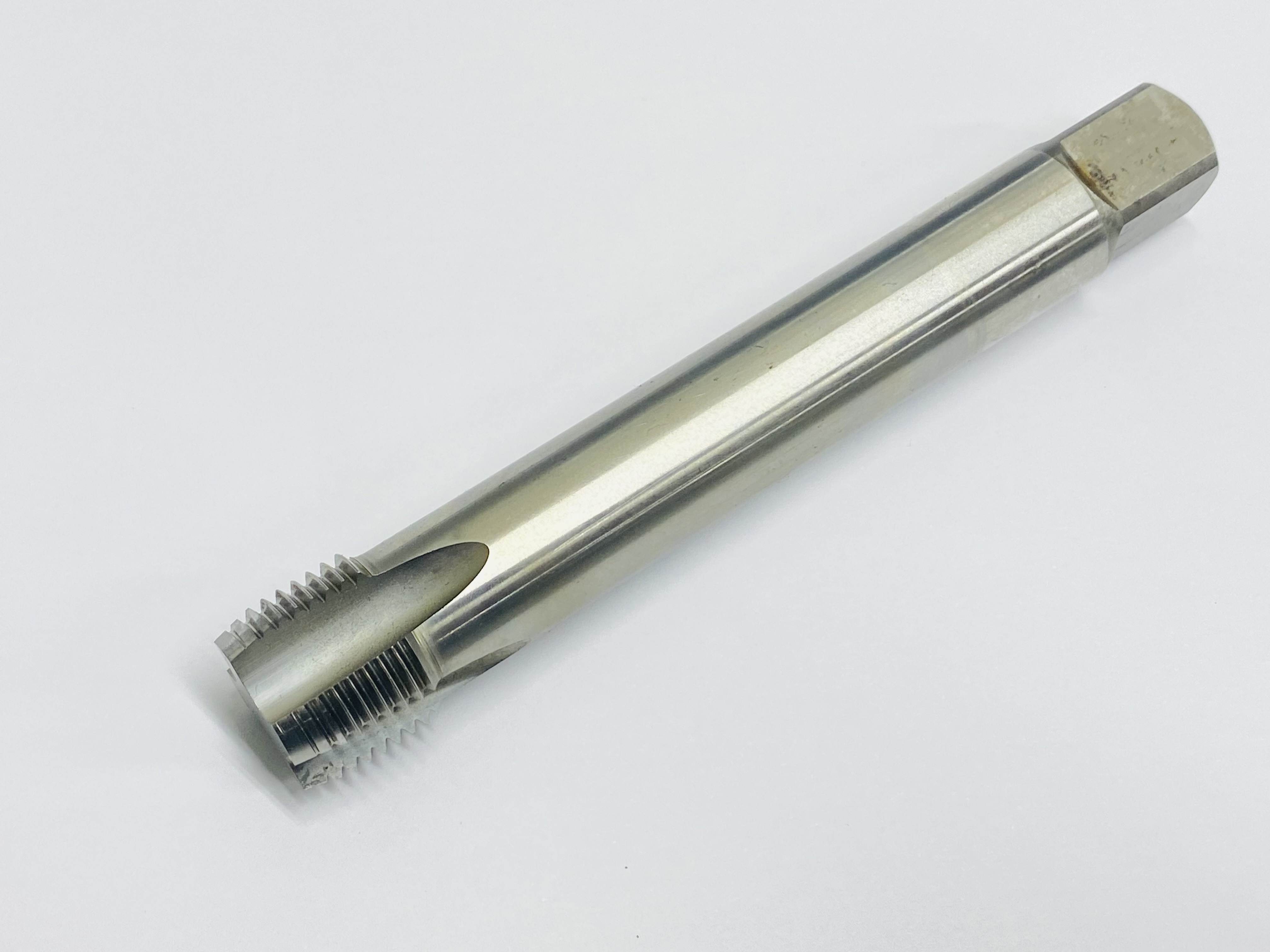

タップ
https://ja.nc-net.or.jp/company/105573/product/detail/247584/

►ハンドタップとは何か?
ねじ穴を作る工具として長い歴史を持つハンドタップ。シンプルな構造ながら、その使い方や選び方、そして寿命を延ばすコツを知ることで、作業効率と加工品質を大きく向上させることができます。永瀬工具研磨の営業として日々お客様と接する中で感じる「知っておきたいハンドタップの基礎知識」をご紹介します。
【ハンドタップの基本特徴】
●構造と種類
ハンドタップはねじ山を切削するための工具です。
一般的に以下の種類があります。
・食付き(1番)タップ:ねじ山の切り始めに使用
・中間(2番)タップ:食付きと仕上げの間の切削用
・仕上げ(3番)タップ:最終仕上げ用
・シリーズタップ:1本で食付きから仕上げまで可能
●ハンドタップの強み
✔ 取り回しが良く、電源がない現場でも使用可能
✔ コストパフォーマンスに優れている
✔ 感覚的な操作で切削状態を把握できる
✔ 加工深さの微調整が容易
✔ 特別な装置やホルダーが不要
●こんな場面で活躍します
・補修作業や現場での急な対応
・少量生産や試作品製作時
・深穴や精密ねじ山の切削
・自動機への取り付けが難しい場所
・ねじ山修正作業
【実は多い!ハンドタップの失敗と解決策】
●よくある問題点
△ 折損リスクが高い
△ 切削速度やトルクの安定性に欠ける
△ 作業者の技量に品質が左右される
△ 大量生産には向かない
△ 切りくず排出性に難がある場合も
●トラブル予防のポイント
★ 適切な下穴径の確保が最重要
→下穴径 = タップ呼び径 - ピッチ × 0.65
・切削油剤の適切な使用
・タップ立てハンドルの正しい選択
・切りくず排出のための定期的な回転戻し
・ねじ山の検査ゲージでの確認
【似て非なるタップ工具との違い】
●スパイラルタップとの比較
ハンドタップ ⇨ 真っ直ぐな溝
スパイラルタップ ⇨ らせん状の溝
◎ハンドタップの特徴:
・切りくず上方排出型
・切削抵抗が比較的大きい
・感覚的な操作が可能
◎スパイラルタップの特徴:
・高速切削が可能
・自動機向き
●ポイントタップやフォームタップとの違い
ハンドタップ ⇨ 切削型で金属を削り取る
ポイントタップ ⇨ 先端が細く、食付き性に優れる
フォームタップ ⇨ 塑性加工型で金属を押し広げる
《ワンポイント》
中途半端に高速回転させるよりも、しっかり感覚を掴みながらゆっくり回すのがハンドタップの正しい使い方です。ようは「おいそがず、おろそかにせず」の精神で扱うのがコツです。
【タップ再研磨のメリットと技術】
●再研磨のタイミング
・切削抵抗が増加したとき
・仕上げ面の品質低下が見られたとき
・切りくず詰まりが頻発するようになったとき
・ねじ精度のチェックでNGが出たとき
●再研磨でできること
◎ 切れ刃の再生成
◎ 逃げ角の最適化
◎ 食付き部の形状調整
◎ 必要に応じた刃先のRホーニング処理
《再研磨のコストメリット》
新品購入の約30~50%のコスト削減が可能です。
特に高価なタップほどコスト効果は大きくなります。
※お客様の加工条件に合わせた最適な再研磨を提案いたします。「この材質にはこげな再研磨がええですよ」という具体的なアドバイスができるのが当社の強みです。
【ハンドタップ長寿命化のコツ】
●日常のメンテナンス
・使用後の洗浄と防錆処理
・専用保管ケースでの保管
・定期的な刃先チェック
・適切なハンドルの使用
●タップ寿命を延ばす使用法
✔ 下穴精度の徹底した管理
✔ 切削油の適切な選択と十分な供給
✔ 逆回転による定期的な切りくず排出
✔ 無理な力をかけない操作
「タップは消耗品と思わずに、しっかり手入れして使う道具と考えることが大切です」
【まとめ:ハンドタップ活用のポイント】
►基本を押さえて寿命アップ
・適切な下穴径と切削油の選択
・無理のない操作と定期的なメンテナンス
・早めの再研磨で性能維持
►プロによる再研磨のタイミング
・切れ味の低下を感じたら迷わず再研磨を検討
・定期的な再研磨で総合的なコスト削減
・特殊加工にも対応する専門業者選び
「道具は使いよう」とよく言いますが、ハンドタップこそその言葉がぴったりの工具です。使い方次第で驚くほど長持ちし、精度の高い加工が可能になります。永瀬工具研磨では、最適な再研磨サービスをご提供しています。
