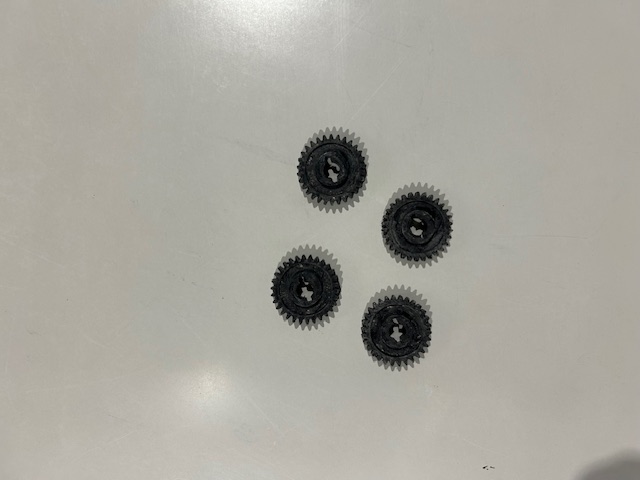

開発初期には、A4相当の平板を製作し、そこから試験片を切り出し評価を行います。平板の板厚は0.5~5.0mmの範囲で成形可能で、温度、圧力、冷却条件を比較することができます。この段階では、樹脂の種類(PP、PA6、PEEK、PLA、PA11など)や中間材(プリプレグ、不織布、チョップド材、UDテープ)の組み合わせを試し、適切な条件を抽出します。平板評価によって繊維配向や含浸性、外観品質を確認し、次のステップに進む基礎を築きます。
【単純形状でのトライ】
平板試作の次は、絞りやリブ、抜き形状などを含む単純形状の金型を用いて成形トライを行います。ここでは、流動性や繊維方向による強度変化、抜き勾配やリブ高さの成立性を確認します。また、成形後の寸法精度や外観のばらつきも確認対象となります。この段階で得られた知見は、実形状への展開に大きく役立ちます。
【実形状トライと最終評価】
最終段階では、実際の部品形状を模した金型を用いて成形トライを行います。ここで成形条件を確定させ、量産に向けた準備を進めます。大型部品の場合は金型サイズ1200×1500mm、製品サイズは500×500mmを目安とし、最終的な製品仕様に合わせた条件を整えます。成形後は三次元測定機や画像寸法測定機を用いて寸法精度や外観を確認します。
