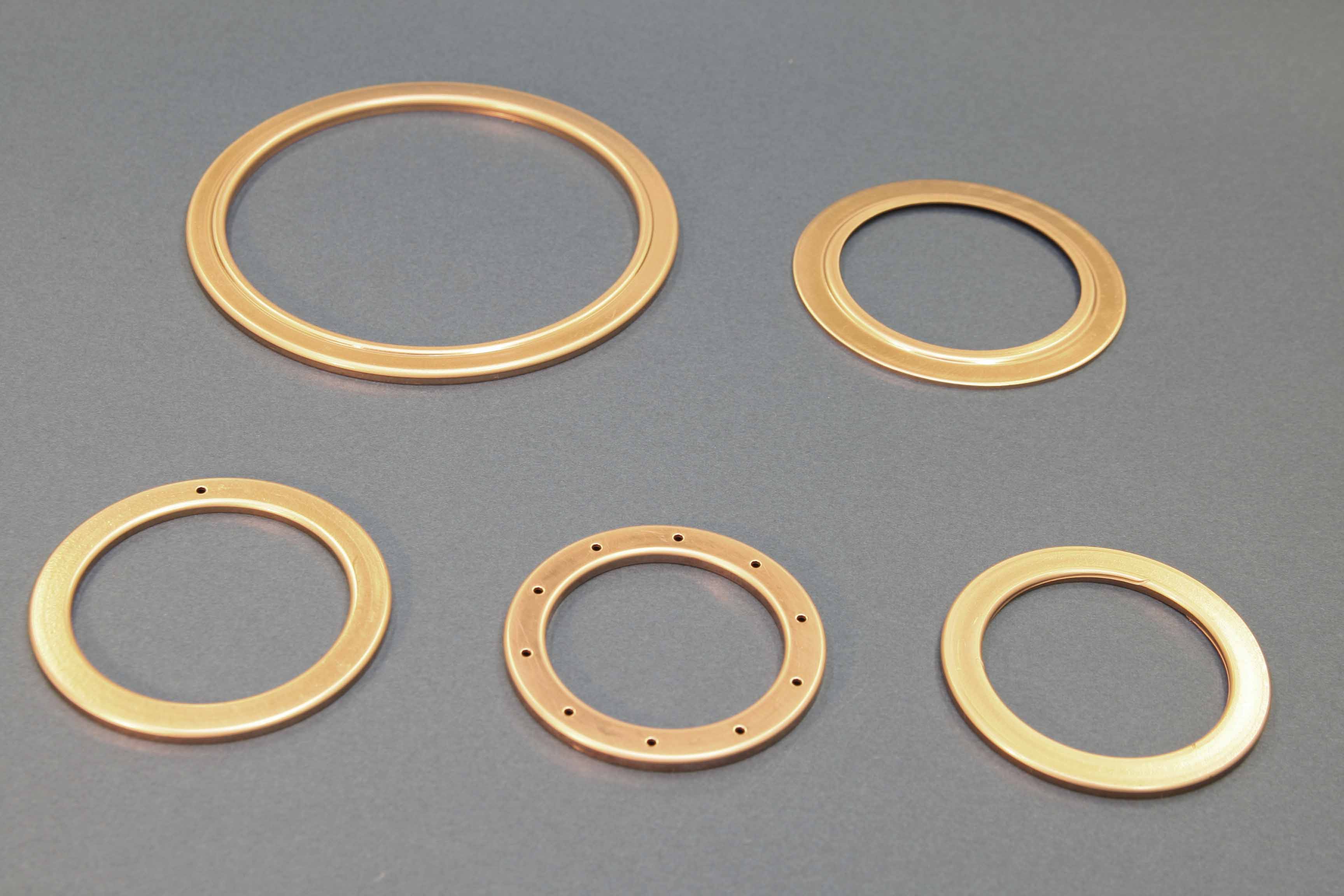

自動車用トランスミッション内部品では、1/1000mmレベルの加工精度が求められています。
河村機械工業所では、高精度品の量産実績も豊富にあり、構想段階からの相談にも対応しています。
