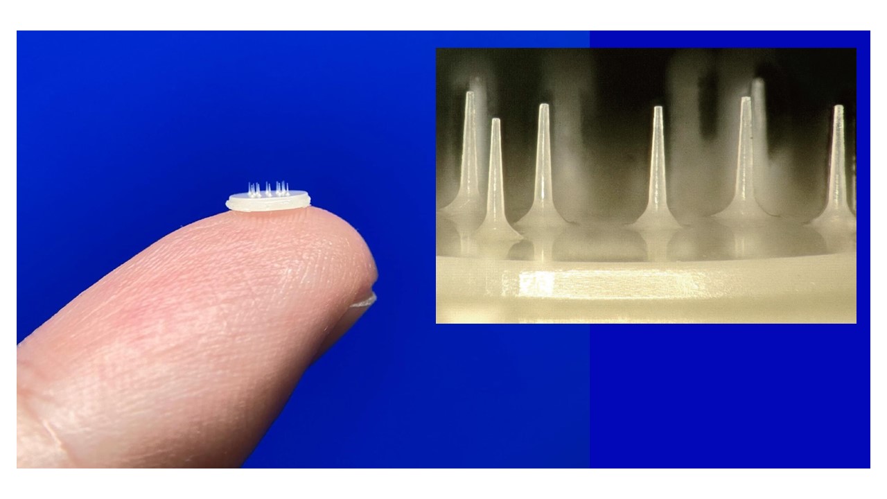

マイクロニードルとは
マイクロニードル(微細針集合体)は、従来の注射針に比べると圧倒的に短い針のことを言います。一般には1mm未満の針長のマイクロサイズの小さな針のことを指しています。
現状、美容向けの商品が先行していますが、将来的にはメディカル用途での実用化に向けた研究開発は進められています。
これは新薬開発コストが大きくなるにつれ、ドラックデリバリーシステムなどの創剤技術が医薬品のポテンシャルを拡大させるとの見方があるためです。こうしたドラックデリバリーシステムのひとつとしてマイクロニードル技術が注目されているのです。
一方で、樹脂材は成形性が高いものの、精緻な成形を行うためには成形技術の他、成形機特性、金型技術、成形材料の選択などの諸条件が必要となり、極めて精緻な成形加工は更に製造難度が高まります。
当社は独自の射出成形技術と高転写性を可能とする金型技術により、こうした課題をクリアしています。
また当社のマイクロニードルは射出成形技術を応用した製造技術を活用しています、
射出成形は生産手法としては大量生産・低コスト生産の面でメリットがあるとされています。
プラスチック製マイクロニードルにおいても量産性やコスト性でのメリットを追求できる製造手法です。
【特 徴】
針長 700-800μm
従来、樹脂製では難しかった針長を、当社独自の射出成形技術によって実現化しました。
これは皮膚の下にある真皮に届くサイズになります。この針長により、ワクチン注射の可能性が広がります。
・美容用途向けに、針長200μm以下のチップでは、100万個の生産実績もあります。

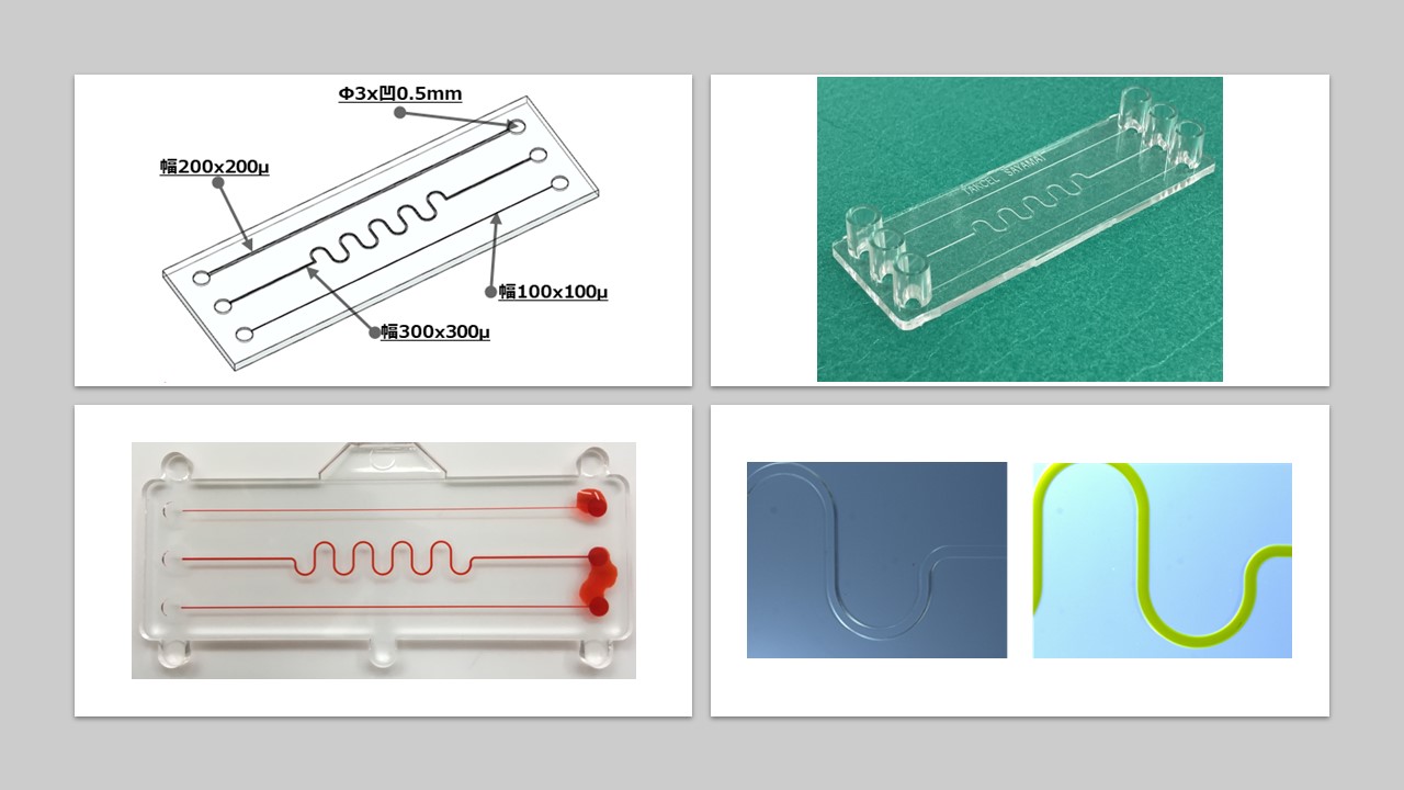

「ラボオンチップ」は、精密加工された溝形状を小さなチップ上に配することで、理化学や医療の場で、微量の試料や粒子を用いた遺伝子解析、疾病診断、さらには再生医療における細胞培養など、多彩な用途に対応可能です。
【当社の技術力と特徴】
当社の微細成形技術は、流路配列のピッチ精度1μm、輪郭制度5μmという高い精度を実現しています。これにより、微細な流路構造の再現性を確保し、信頼性の高い製品が供給が可能です。
【高精度微細成形技術で実現する次世代のラボオンチップ】
当社は、独自の微細成形技術を活用し、マイクロ流路技術と融合させることで、医療分野や理化学分野で活用するプラスチック製のラボオンチップ製造が可能です。
お客様のご要望に応じて、精密金型技術、微細射出成形技術、微細転写成形技術などを駆使し、最適なチップを開発・提供いたします。
特に、プラスチック製のマイクロ流体チップにおいては、優れた転写性により流路表面の平滑性を追求。
ウエルドやジェッティングなどの表面欠陥も解消し、高品質な成形品の実現が可能です。

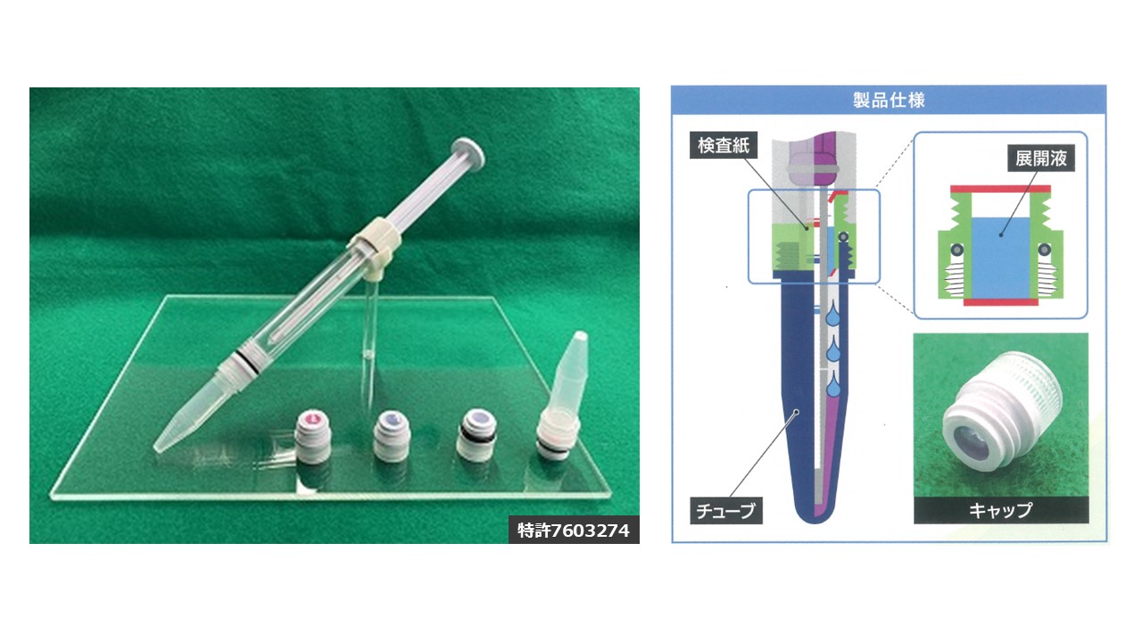

当社が開発した革新的な核酸増幅検査用密閉検査デバイスは、検体チューブを密閉状態のまま、最後まで安全かつ正確に検査を完了できる画期的な技術です。従来の検査方法では、検体のキャップを開封し展開液を注入する必要があり、外部への飛散や交差汚染のリスクが伴っていましたが、本技術はプラスチック製の完全密閉容器内に、外部熱源による加熱冷却部、液体や粉体の搭載部、クロマトグラフィーの搭載部を備え、任意のタイミングで容器内の操作を可能にします。これにより、検査工程の途中でもキャップを開けることなく、安全に検体の処理や反応を進めることができるため、感染リスクやコンタミネーションを大幅に低減します。
近年、コロナウイルス感染症の拡大により、核酸増幅検査の需要は急増しています。弊社のデバイスは、感染症の原因菌やウイルスの遺伝子構造を特異的に検出し、タグ付きプライマーを用いて感染の有無を簡便に判定できます。さらに密閉容器を活用することで、検査途中での外部への漏出を防ぎ、検査員の安全を確保。検体の複数同時検査も可能であり、誤検知やコンタミネーションのリスクも排除します。
このデバイス検査工程は、あらゆるメーカーの試薬やクロマトグラフィーの流用が見込まれ、PCRやLAMP法といった核酸増幅検査に最適です。医療分野はもちろん、食品、農業、漁業など多岐にわたる分野で、ウイルスや細菌の感染有無を迅速に判定可能です。特に、感染症の早期発見や対策において、従来の検査設備や高度な施設環境が不要なため、施設の整っていない地域や発展途上国でも導入が容易となります。例えば、感染症のリスクが高い地域でのウイルスや細菌の検査において、現場での即時判定を実現し、感染拡大の抑制に寄与します。
この技術は、医療従事者だけでなく、現場のスタッフや研究者、さらには一般の方も短時間・低コストで正確に検査を行える未来を切り拓きます。感染症の早期発見、感染拡大防止に貢献し、世界中の人々の健康と安全を守る革新的なソリューションです。
ウェルドラインが目立たない
ウェルドラインの大きな原因は流動末端が金型によって冷却されることによる急速な流動性低下である。ヒート&クール成形を用いると流動末端の急速な冷却が避けられ、型内圧力によって金型表面が完全に転写されることでウェルドラインが見えなくなります。
すなわち、合流後に金型内圧力が高まることによって、金型キャビティ形状を転写することで、ウェルド部分の溝が完全に埋まるためです。
