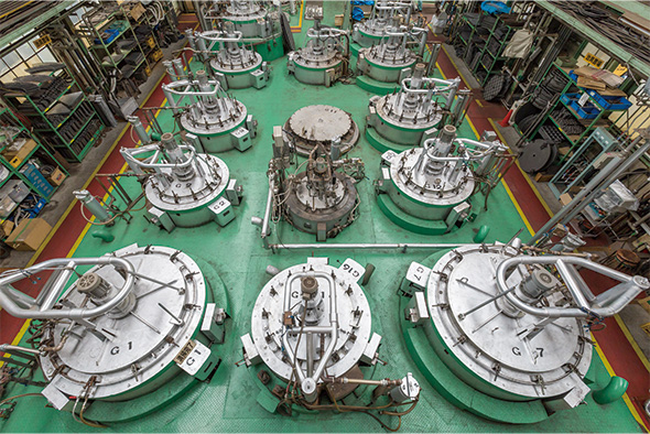

自動車・工作機械・産業機械・内燃機関・原子力・航空宇宙機器の主要部品への、鋼の表面硬化法のガス窒化と応力除去の熱処理加工を専門としております。

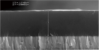

当社の専門分野である『ガス窒化加工』に新たに取り入れた新技術『DLCコーティング』を組み合わせ高付加価値を付与した複合処理技術です。
多年にわたる窒化加工技術の蓄積を持つ当社であるからできるお客様のニーズにあった処理をご提案いたします。
DLCとはDiamond Like Carbonの頭文字です。
DLC膜は低摩擦で耐摩耗性に優れており、近年製品への適用が加速しております。
・高硬度及び優れた耐摩耗特性のため低摩擦係数と潤滑性を有します。
・無潤滑摺動で優れた特性を示すため環境負荷が低減します。
・低温処理が可能なため素材の特性を維持することが可能です。
・化学的にも安定しています。

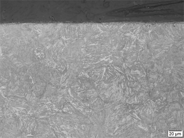

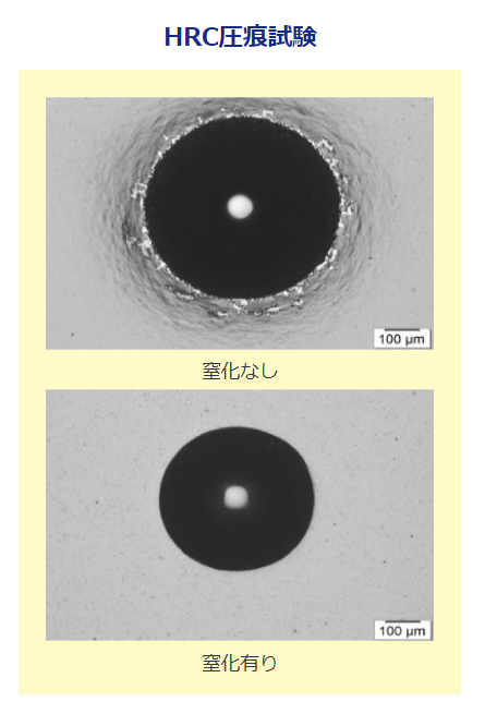

当社は、低温窒化処理をCRCプロセスと呼び、S相と呼ばれる耐食性に優れた硬い改質層を形成することで耐摩耗性と耐食性を向上させます。また、不動態皮膜を還元することにより窒化を可能にし、窒化処理後の外観色はS相生成の場合には未処理品に近く、面粗度も大きく変化しません。
難窒化材とされていますステンレス鋼(オーステナイト、マルテンサイト、フェライト、析出硬化系)高速度鋼、超耐熱耐食鋼に至る高合金鋼部品の処理を、日常的に行っております。

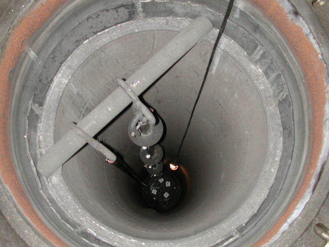

アンモニアガス雰囲気中で部品を400~600℃に加熱すると、鋼表面との触媒反応によりアンモニアガスが分解、解離した(解離;アンモニアが窒素と水素に分解すること)発生期の窒素が吸着・固溶し窒化が進行します。それぞれの顧客要求規格に応じた窒化条件(窒化温度、処理時間、雰囲気中のアンモニア濃度及び解離度を測定、供給ガスの流量を制御)にて、目標とする適正な管理を行い要求される窒化層硬さ、深さ組織を得ます。最近では水素センサーとマスフローコントローラーとを併用し、KN値(窒化ポテンシャル)制御を行い全自動で要求規格を満足できる操業方式も採用しています
