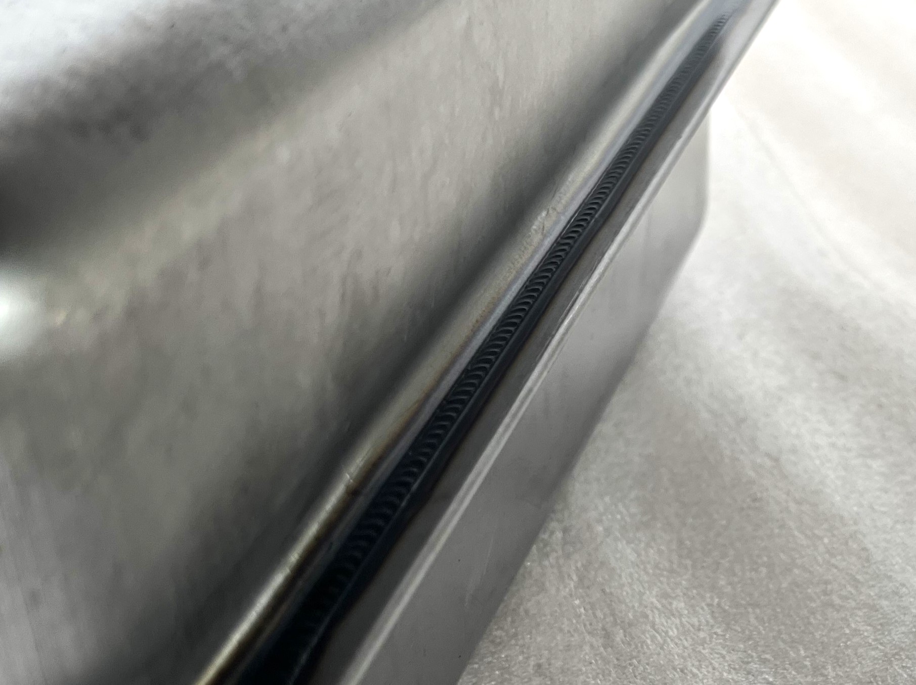

シーム溶接は気密性が必要とされる製品に多く使用されており、材料をはさみながら溶接する為、溶接する材料の精度が低く、材料同士の間に隙間がある場合でも溶接可能です。
弊社では4.5L用携行缶から200Lホームタンクなど様々な大きさ、材質、板厚のものを溶接してきました。ステンレス等の鉄以外の材質も溶接可能な為、お客様のご要望に合わせて加工いたします。
また、自社製品であるガソリン携行缶製造の経験を活かし、溶接後の気密検査にも対応可能です。
◆技術特徴
・気密性の高い溶接が可能。
・材料をはさみながら溶接する為、溶接する材料の精度が低くても溶接可能。
・縦型シーム溶接機も保有している為、フランジ部のない製品もシーム溶接可能。
・溶接後の気密検査も可能。

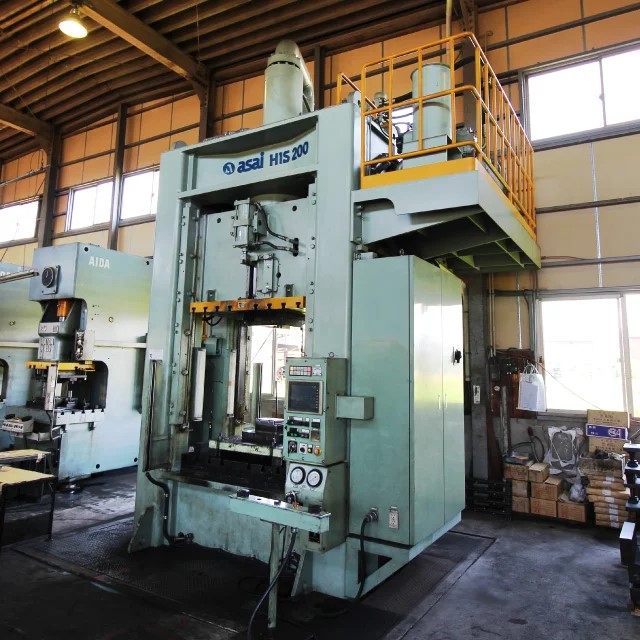

200tの油圧プレス機を用いた絞り加工が可能です。1枚の材料から様々な立体形状に成形できるため、溶接などの接合工程を減らすことができます。また、つなぎ目がないために強度のある製品を作ることができます。
また、油圧プレスはストローク長さや加工速度、加圧力を任意に決めることができます。

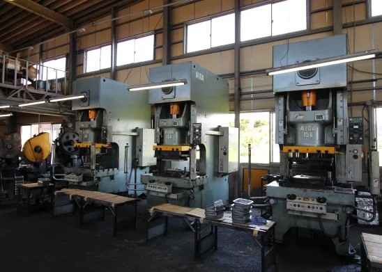

弊社では150tのクランクプレス機が3台ある為、複数の工程を連続加工することができます。
鉄だけでなくステンレスやアルミなど、様々な材質を加工できます。
また、1台はクッションプレス機のため、絞り加工も可能です。
これまでに自社製品であるガソリン携行缶の他にも、計量器のカバーやトラック部品、住宅関係製品など多種多様な製品のプレス加工を行ってきました。

◆保有プレス機
・200t 油圧プレス機 1台
・150t クランクプレス機 3台
・125t クランクプレス機 1台
・30t クランクプレス機 2台
・20t クランクプレス機 3台
・15t クランクプレス機 1台
◆技術特徴
・200t 油圧プレス機を用いた絞り加工が可能。
・150t クランクプレス機が3台ある為、複数の工程を連続加工可能。
・鉄だけでなくステンレスやアルミなど、様々な材質を加工可能。
