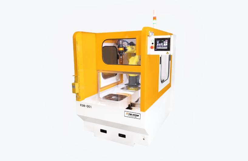

当社の小型バリ取りロボットセル『FDM-001』は、6軸小型ロボットを搭載し、
狭所などに自由にツールアプローチ可能なオールインワンバリ取りシステムです。
エアフロート式のバリ取りアタッチメントを搭載しているため、
ワーク形状のバラつきにも柔軟に対応が可能となっております。
また、ターンテーブル機構を採用しハイサイクルな自動加工ラインにも対応していることに加え、
独自の開発技術でツールをワンタッチで交換できるクイックチェンジ式モータスピンドルを標準搭載。
別途、オプションにより2種類の刃具を自動交換する機能や、切削液の自動塗布、
刃先の溶着を自動除去洗浄するブラシユニットをつけることも可能です。
【特長】
■オールインワンバリ取りシステム
■ワークのバラつきにも柔軟に対応
■品質向上、サイクルタイム短縮、コスト削減に貢献
■オプションの搭載が可能
■コンパクト設計 W1000×D1800×H1542
【現在バリ取りのトライ検証を無償(1回)・有償で行っています!】
ご興味のある方はHPより詳細をご確認いただき、お気軽にお問い合わせください。
