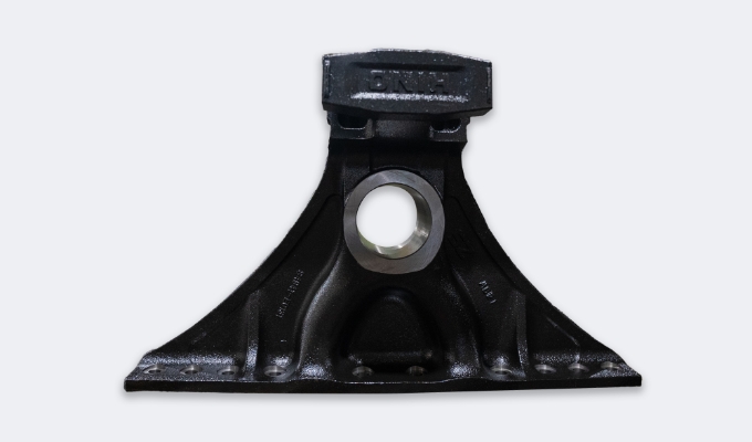

大型鋳物部品の機械加工とは、鋳造後の大型部品に対して切削、穴あけ、平面加工、ねじ加工などを行い、図面寸法や機能要求に合わせて仕上げる工程を指します。
鋳物加工では、FC材やFCD材などの鋳鉄系材料が使われることが多く、建設機械、車両部品、産業機械など幅広い用途で採用されています。大型加工や大物加工では、部品重量やサイズによって加工方法の考え方が変わることがあります。固定方法や加工順序が仕上がり精度に影響するケースもあります。
鋳造状態のまま使うとは限りません。必要な箇所へ機械加工を行い、寸法精度や組付け性を整えていきます。大型鋳物部品では、工程設計の考え方も品質に関わる重要なポイントです。

〈建設機械向け大型鋳物部品〉
建設機械向けの大型鋳物部品では、重量物や複雑形状も多く、取付面や軸受部に精度が求められる場合があります。基準面や加工順序を整理し、用途に応じた加工方法を検討するケースがあります。
