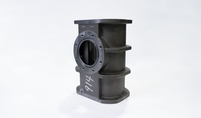

【鋳鉄(FC・FCD)の加工特性】
鋳鉄は、機械的剛性と振動吸収性に優れる一方で、黒鉛を多く含むため脆く、欠けやすい素材です。特にFC250〜FCD800の範囲では、強度と靱性のバランスが異なり、工具にかかる負荷が大きく変わります。鋳物加工では、切削条件を誤ると以下のような問題が発生します。
・刃先欠損による仕上げ面の粗れ
・切削熱による寸法膨張
・内部巣による刃先チッピング
対策としては、以下のような切削条件設定が有効です。
1. 切削速度を下げ、送りを一定に保つことで熱集中を防ぐ
2. コーティング超硬工具やセラミック工具を採用し、耐摩耗性を高める
3. クーラントを最小限に抑え、鋳物粉塵の固着を防ぐ
鋳物加工では、切削油の使い方も重要です。湿式加工では熱の放散が促進されますが、粉塵が混ざると切削油の劣化が早まり、仕上げ品質に影響します。乾式加工と湿式加工を部品形状に応じて使い分けることが求められます。
