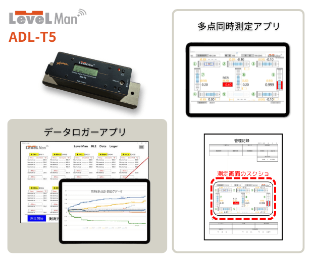

デジタル精密水準器「LevelMan ADL-T5シリーズ」は、従来の測定作業に革新をもたらすカスタムアプリによって、現場の可能性を大きく広げています。測定の効率化や精度の安定、記録の自動化など、従来の課題を根本から解消し、デジタル計測の新しいスタンダードを提示します。
【現場課題を変えるアプリの力】
これまでのアナログ水準器では、複数箇所の測定に時間がかかり、精度のばらつきや記録ミスが避けられませんでした。LevelMan ADL-T5カスタムアプリは、多点同時測定やデータロギング、自動判定、帳票出力といった機能を組み合わせることで、測定から報告までを一括で行える環境を実現します。精度、効率、安全性のすべてを両立させる設計です。
【多点同時測定アプリ】
最大10点の測定をリアルタイムで同時表示し、測定値の一覧から瞬時に傾きを把握できます。設定したリミット値を超えた場合は自動で合否判定が行われ、結果を即座に反映。大型設備や精密加工機の設置作業において、短時間で確実なレベル出しを行うことが可能です。
【データロガーアプリ】
一定間隔で自動的に測定データを記録し、長期間の変化を可視化します。グラフ表示やCSV出力にも対応し、設備の経時変化や設置安定性の分析にも活用できます。プラントやインフラ設備など、長期監視を必要とする現場での信頼性を高めます。

LevelMan ADL-T5シリーズのアプリは、現場環境や作業フローに応じてカスタマイズが可能です。帳票レイアウトの変更、リミット値設定、測定点数の増減など、用途に合わせた最適な構成を提案できます。初心者でも操作しやすい設計で、サポート体制も整っています。
