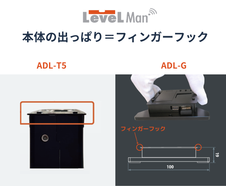

この記事では、LevelManに搭載されている「フィンガーフック」に着目し、現場での落下リスク対策としてどのような役割を持つのか、選定時にどのように評価すべきかを整理します。

その本体構造の中で、操作性向上のために設けられているのがフィンガーフックです。これは本体の一部に設けられた突起形状で、指を引っかけて保持できる構造となっています。単純な形状ですが、現場環境における扱いやすさに直結する要素といえます。

〈指をかけて保持できる構造設計〉
フィンガーフックは、本体の出っぱり部分に指をかけることで安定した保持を可能にする構造です。握り込むだけでなく、引っかける動作を加えることで、滑りやすい状況でも保持力を確保しやすくなります。特に手袋着用時は摩擦が低下するため、この構造の有無が操作性に影響します。
