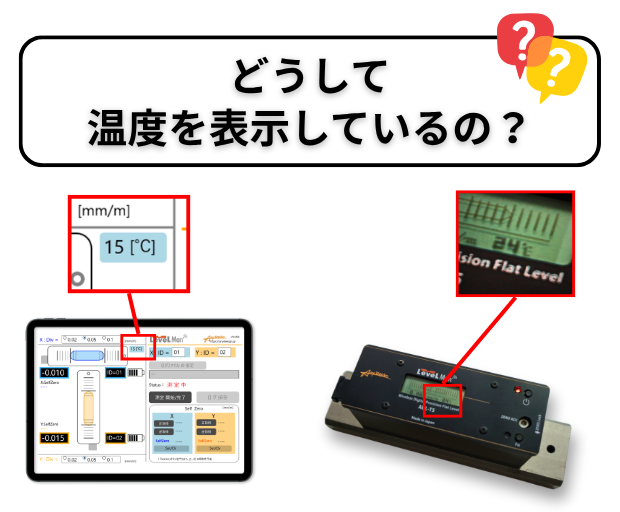

【LevelManの「内部温度モニタ機能」とは】
LevelManシリーズには、筐体内部に温度センサーが搭載されており、測定時の本体温度をリアルタイムで取得・記録できます。さらに、専用アプリと連携することで、傾斜データと温度データの関係性を可視化し、環境変化の影響を客観的に確認することが可能です。
<主な特長>
〇測定結果と同時に温度データを自動記録
〇測定の安定性を判断する参考データとして活用可能
〇帳票に温度履歴を添付でき、品質管理資料として有効
