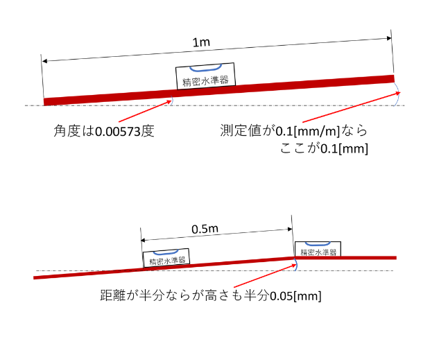

【精密水準器とは何か?】
水準器は水平や傾きを測るための道具であり、特に精密水準器は微小な傾斜を高精度に測定するために用いられます。精密水準器の単位には「mm/m」が使われており、これは1メートル先でどれだけの高さの変位があるかを示しています。例えば「0.1 mm/m」であれば、1メートル先で0.1ミリメートルの高低差があるという意味になります。
【角度ではなく「高さ」で表す理由】
一見すると傾きの測定には角度(度数)が使われるべきと思われがちですが、精密水準器では「mm/m」で表現されるのが一般的です。これは、非常に小さな角度を扱うため、角度表示では直感的に把握しづらいという理由があります。たとえば「0.1 mm/m」は角度に換算するとわずか約0.0057度です。これを数字で見ても理解しづらいため、実際の現場では「高さ」で表示する方が扱いやすいのです。

【実際の高さ換算も容易】
「mm/m」の数値をもとに高さを求めるのも簡単です。たとえば測定点間の距離が50cmであれば、表示された「mm/m」の値を半分にするだけで、実際の高さの変化量が得られます。このように、複雑な計算や角度換算を行わなくても実用的な評価が可能です。
