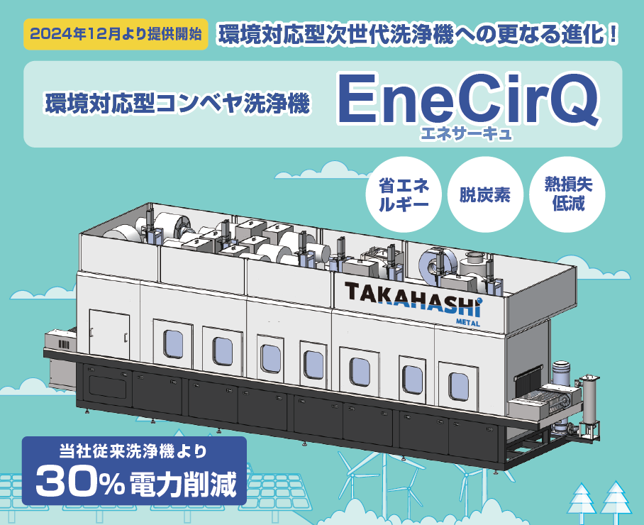

世界的なカーボンニュートラルの進展により、自動車の電動化(HEV・PHEV・BEV)が加速しています 。これに伴い、車載用リチウムイオン電池の需要は2030年には現在の2倍以上に拡大すると予測されており 、電池ケースやバスバーといった「電気系大型部品」の高速洗浄ニーズが急増しています 。高橋金属は、この市場変化と工場の脱炭素化を同時に実現するため、消費電力を従来比約30%削減した次世代洗浄機「Ene CirQ(エネサーキュ)」を開発いたしました 。
「Ene CirQ」は、単一の機能ではなく、複合的な省エネ対策と熱対策を組み合わせることで圧倒的な環境性能を実現しています 。
・ヒートポンプ式排気熱回収装置(独自技術):
洗浄工程で発生する排気熱を効率よく回収し、エネルギーとして再利用します 。
・風量増幅水切りノズル:
流体シミュレーションに基づき設計された特殊ノズルにより、最小限の電力で最大級の水切り性能を発揮します 。
・ヒートサーキュラ機構:
ムダな熱を効率的に回収・循環させ、装置全体の熱損失を極限まで低減します 。
これらの技術により、大型コンベヤ洗浄装置において従来機で230kWを要していた消費電力を、50~85kW(予測値)削減することに成功しました 。これは年間で約49tのCO2排出量削減に相当し、企業の脱炭素経営に大きく貢献します 。
本装置の基本技術は、建機、工作機械、精密機器、医療、食品など、洗浄工程を必要とするあらゆる産業分野に適用可能です 。 高橋金属は、1998年の電解イオン水洗浄機の発売以来、グローバル累計3,600台を超える生産実績を誇ります 。国内のみならず、中国・タイの拠点を通じた設計・製作・アフターサービスの一貫体制(ワンストップサービス Plus+)により、世界中のお客様へ最適な洗浄ソリューションを提供しています 。
