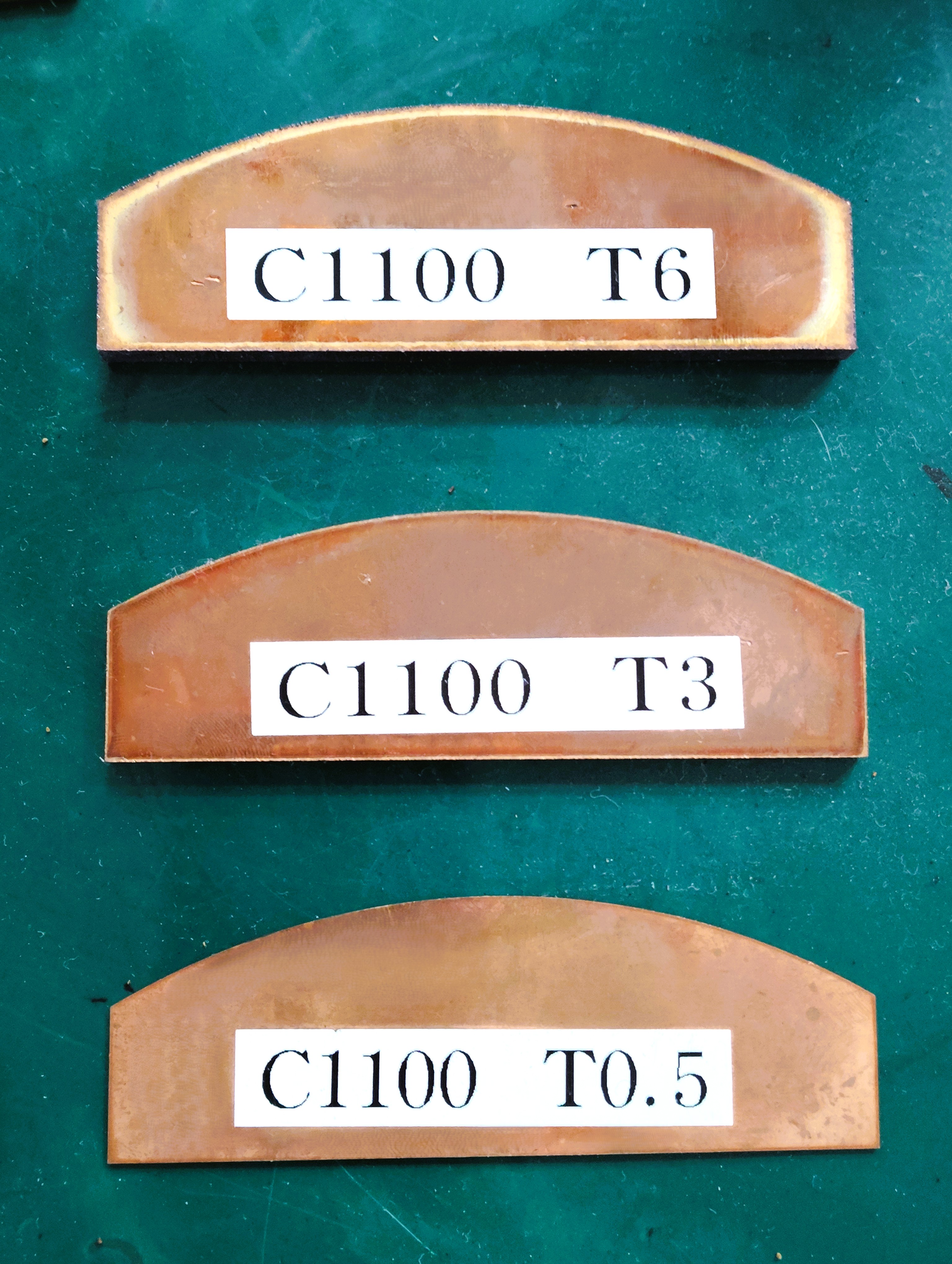

三光精工株式会社では、6kWファイバーレーザー加工機を使用し、銅C1100の切断加工に対応しています。
銅はレーザー光の反射率と熱伝導率が高く、鉄やステンレスと比べてレーザー切断が難しい材料です。特に板厚4mm以上の銅板は、一般的な3~4kWクラスのファイバーレーザー加工機では、安定した連続切断が難しい場合があります。
当社では6kWの高出力ファイバーレーザー加工機を活用し、薄板から厚板までの銅板切断に対応しています。
【銅C1100を板厚0.5~6mmまで加工】
通常の対応板厚は、0.5~6mmです。試作1個から100個程度までの小ロットを目安に、形状や寸法に応じてご相談いただけます。
また、加工条件によっては、最大10mm程度の銅板についても切断を検討できます。
※板厚6mmを超える銅板は、切断面や裏面のドロスなど、外観に影響が生じる場合があります。機能上問題のない部品や、後工程で仕上げを行う部品などに適しています。外観品質が重視される場合は、図面や使用条件を確認したうえで加工可否をご案内します。

【加工仕様】
製品材質:銅 C1100
通常対応板厚:0.5~6mm
最大切断板厚:10mm程度まで個別相談
使用設備:6kWファイバーレーザー加工機
対応ロット:1~100個程度
加工内容:レーザー切断、精密板金加工、溶接加工など
