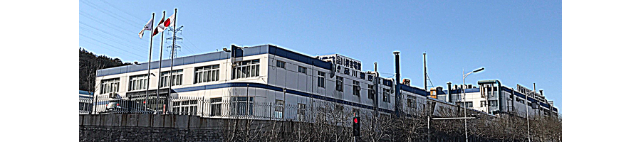

福井県の地場産業メガネフレーム企業として、昆山市に進出。後に、2001年大連初の日本独資の表面処理専業企業として、認定設立。メガネ以外に、電子・自動車部品を手掛ける日系企業に支えられ最先端技術で貢献中
現在アルマイト処理をはじめ、化学スズ、化学ニッケル、金メッキなど、自動車部品の軽量化に伴う
アルミ材への対応、電機自動車向けのバッテリー部品、5G通信機器部品など。
中国には日本の様に専門の表面処理の会社が少なく、日系の企業は表面処理の面で大変苦労されており、私どもの会社に様々な相談が寄せられます。結果として、当社は表面処理のデパートのような工場になっております。
私たちの会社で少しでもお客様の困り事の解決のお手伝いが出来たらと思っております。
