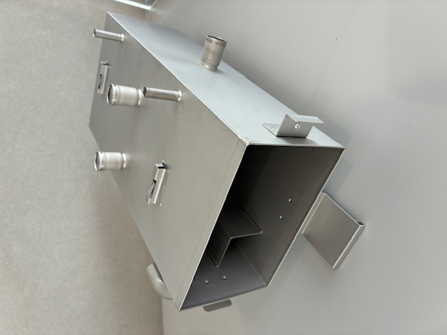

本製品は、飲料用途に使用される角型の飲料用ステンレスタンクです。角型形状により装置内部への組み込み性が高く、省スペース設計が求められる飲料製造設備や業務用機器に適しています。
精和では、食品・飲料分野で求められる衛生性・安全性・安定品質を重視したタンク製作を行っています。
表面には酸洗処理を施し、溶接焼けや表面の不純物を除去。ステンレス本来の清浄な表面状態を確保することで、異物付着や腐食リスクを低減し、飲料用として安心して使用できる品質を実現しています。
溶接部についても、精和の高精度溶接技術により液溜まりを抑え、水密性・耐久性に優れた構造としています。
開口部・配管口・取付ブラケット位置などは、装置仕様や用途に応じて特注対応が可能。
また、一定数量以上のまとまった生産にも対応できる体制を整えており、数量規模や使用条件に応じた材料選定・工法見直しによるコスト低減提案が可能な点も精和の強みです。
飲料製造設備、産業装置向けタンクとして、設計段階から量産まで幅広くサポートいたします。

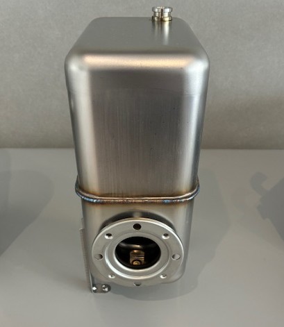

本製品は、限られたスペースへの組み込みを想定した**小型貯湯タンク(角型)**です。角型形状により設置自由度が高く、装置内部や筐体内へのレイアウトにも最適です。
精和では、ステンレス製タンクの製作実績と高精度な溶接技術を生かし、水密性・耐久性に優れた貯湯タンクを一品一様で対応しています。
フランジ部・取出口・継手位置なども用途に応じて柔軟に設計可能。小ロット・試作対応にも強みがあり、研究開発用装置や業務用機器、産業機械向けなど幅広い分野で採用実績があります。
図面支給はもちろん、構想段階からのご相談も可能です。
