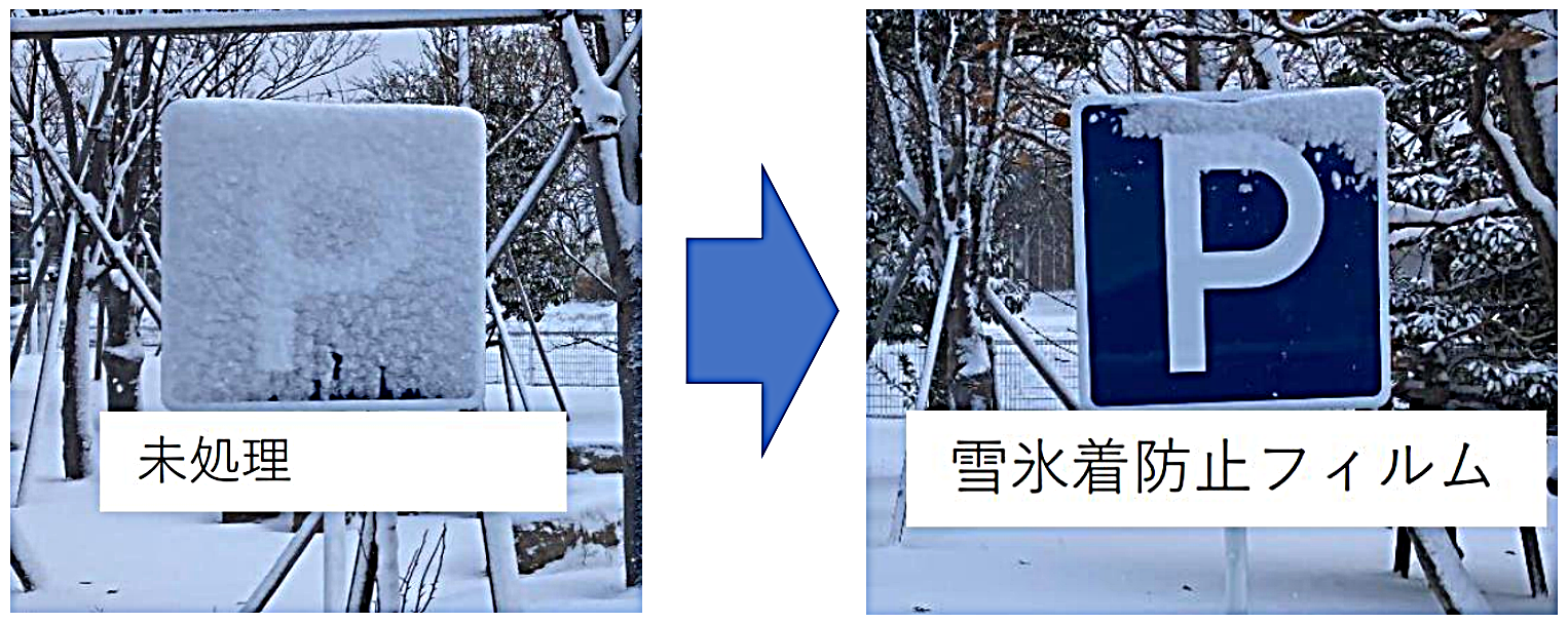

高い滑雪効果を持った粘着付きフィルム
品名:雪氷着防止 粘着フィルム【開発中】
■構成:雪氷着防止機能層 / ETFE(フッ素)フィルム / 粘着層 / PETライナー
■用途:(積雪地域の看板など)雪による視認性低下を防止
※A4サンプルはいつでも承ります。

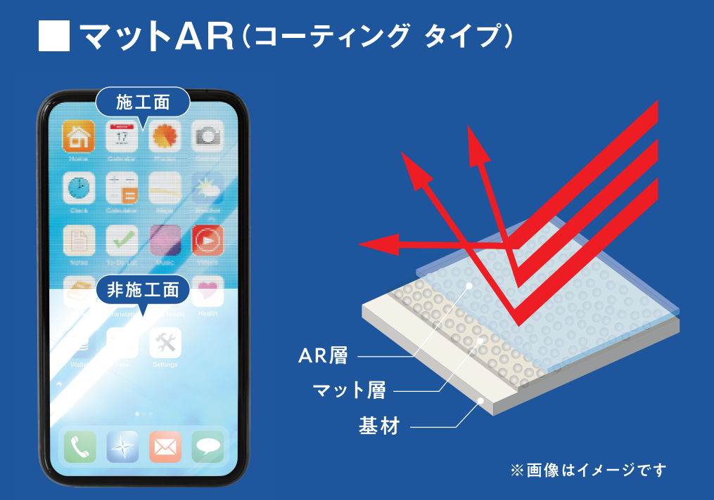

反射を抑えることによりディスプレイの見やすさが向上。
品名:AGAR-CPF100(75)-SL(50)
■構成:機能コート層 / ベースPET / 粘着層 / PETライナー
■ベース基材:PET-100μ
■表面コート:AR / マットコート / 撥水
■粘着厚み:50μ
■粘着力:30mN/25mm(耐SUS)
■用途:カーナビ、スマホ、PC、その他各種ディスプレイ
※A4サンプルはいつでも承ります。
