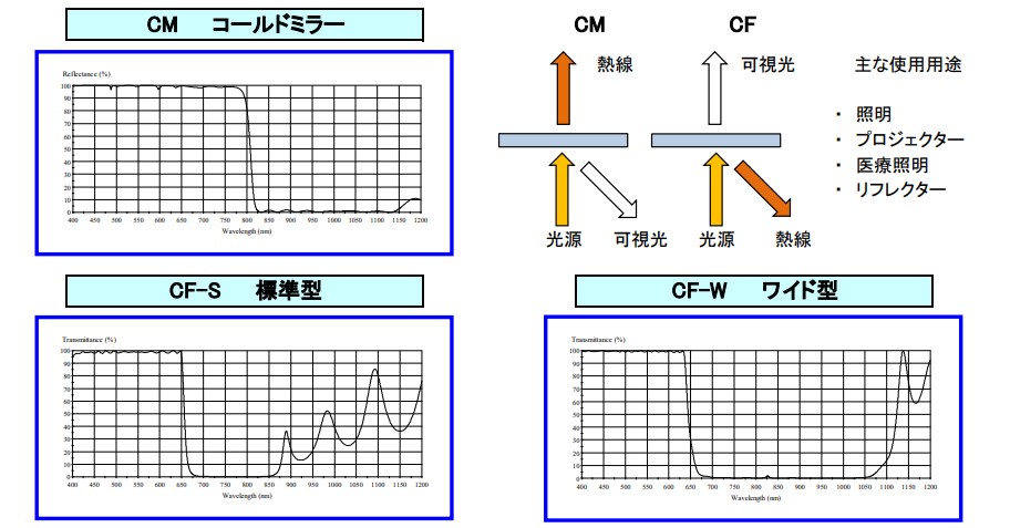

CM(コールドミラー)は、可視光線を反射し、近赤外線を透過します CF(コールドフィルター)は、可視光線を透過し、近赤外線を反射します。

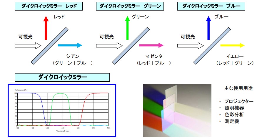

誘電体多層膜により、2つ以上の波長域の光に分離するミラーです。 RGBやYMCを取り出す目的で使用されます。

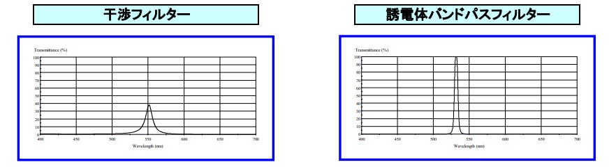

特定の波長のみ透過させるフィルターで、任意の半値幅での作製が可能です。 半値幅が広く、透過が低い干渉フィルタータイプと、透過率が高く、狭帯域の誘電体タイプがあります。
