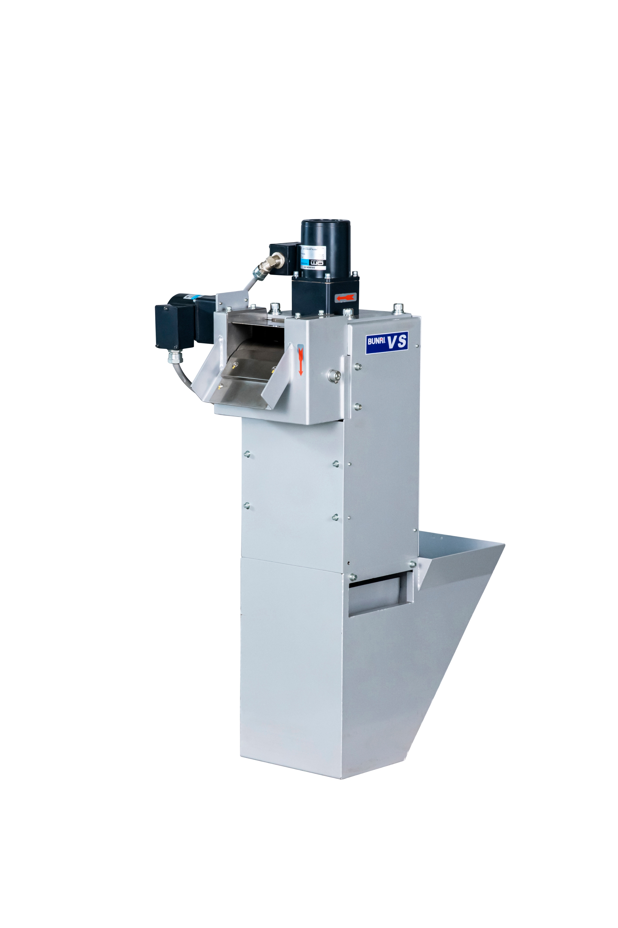

SCの省スペースタイプです。
運搬の補助を行う巻線と切粉排出の補助を行う転送用マグネティックドラムが標準で付属しています。
濾過精度 80 µ m 90%以上
流量 200L/min
マグネットを使用したスクリュー式コンベヤ
回転部が露出していないため安心•安全にご使用いただけます
歯切り盤、ブローチ盤などの切削切粉処理に最適です
【特長】
●マグネットの回転軸が固定したパイプの内部にあるため、 切粉のかみ込み等のトラブル発生が少なく、 安全にご使用いただけます。
●耐熱仕様でドライ加工にも対応。
●カートリッジやペーパーフィルター等の消耗品がないため、 産業廃棄物が出ません。
【用途・性能】
・クーラント:
水溶性・油性
・分類:
磁性体
・加工内容:
切削
・ワーク材質:
FC ・ FCD、 スチール
・切粉形状:
粒状、 小カール状(50mm以下)
・工作機械:
マシニングセンタ、 ブローチ盤、 歯切り盤
