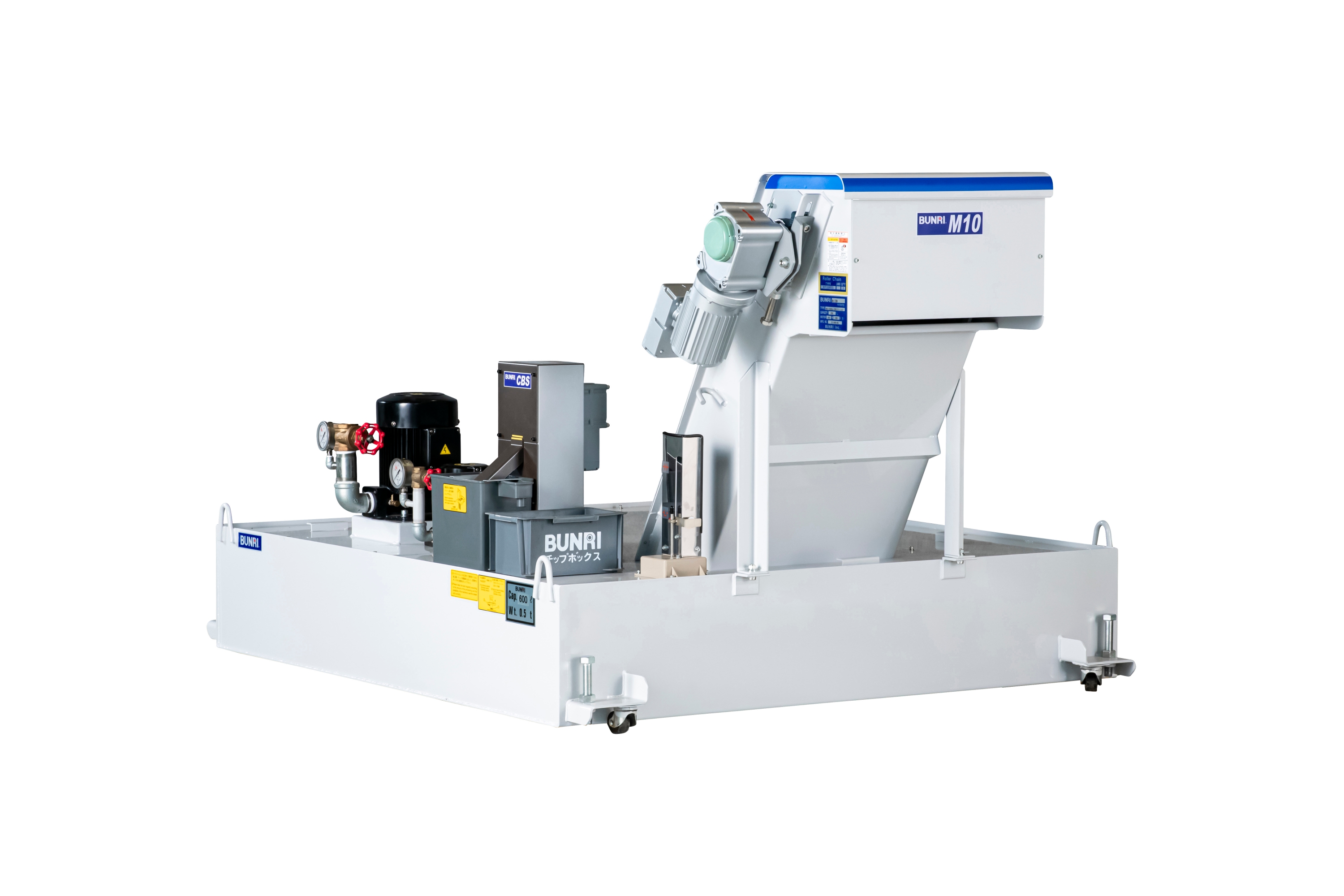

MMSと比べてマグネットドラムの磁力が高いため、微細な切粉が発生する鋳物加工等に最適。
2次処理が不要で、 3MPaまでの高圧ポンプに対応。
濾過精度 10 µ m 90%以上
流量 150~300L/min
強力マグネットドラムを搭載した精密濾過コンベヤ
鋳物・鉄の切削切粉処理に最適です。
【特長】
●液中濾過のため、 ミストが発生しません。 工場内の環境改善に効果的です。
●ダーティ液流入口付近で80~90%の切粉が沈殿するため、マグネティックドラムは効率の良い濾過を実現しています。
●動力はコンベヤの駆動モーターのみのため、 電力消費量の削減に貢献します。
チェーンスクレーパーとマグネットドラムは同じ駆動モーターで可動します。
●コンベヤの切粉排出口は液切構造のため、 切粉は液切りされた状態で排出されます。
そのため、 クーラントの持ち出し(クー ラントが切粉と共に排出されること)を軽減します。
●メンテナンスに配慮した最適設計です。
●カートリッジフィルターやペーパーフィルター等の消耗品がないため、 産業廃棄物が出ません。
【用途・性能】
・クーラント:
水溶性・油性
・分類:
磁性体
・加工内容:
切削
・ワーク材質:
FC・FCD、スチール
・切粉形状:
砂状、 綿状、 粒状、 針状、 小カール状(50mm以下)
・工作機械:
マシニングセンタ、# 30マシニングセンタ、ブローチ盤、歯切り盤、ガンドリル、切削専用機、洗浄機
