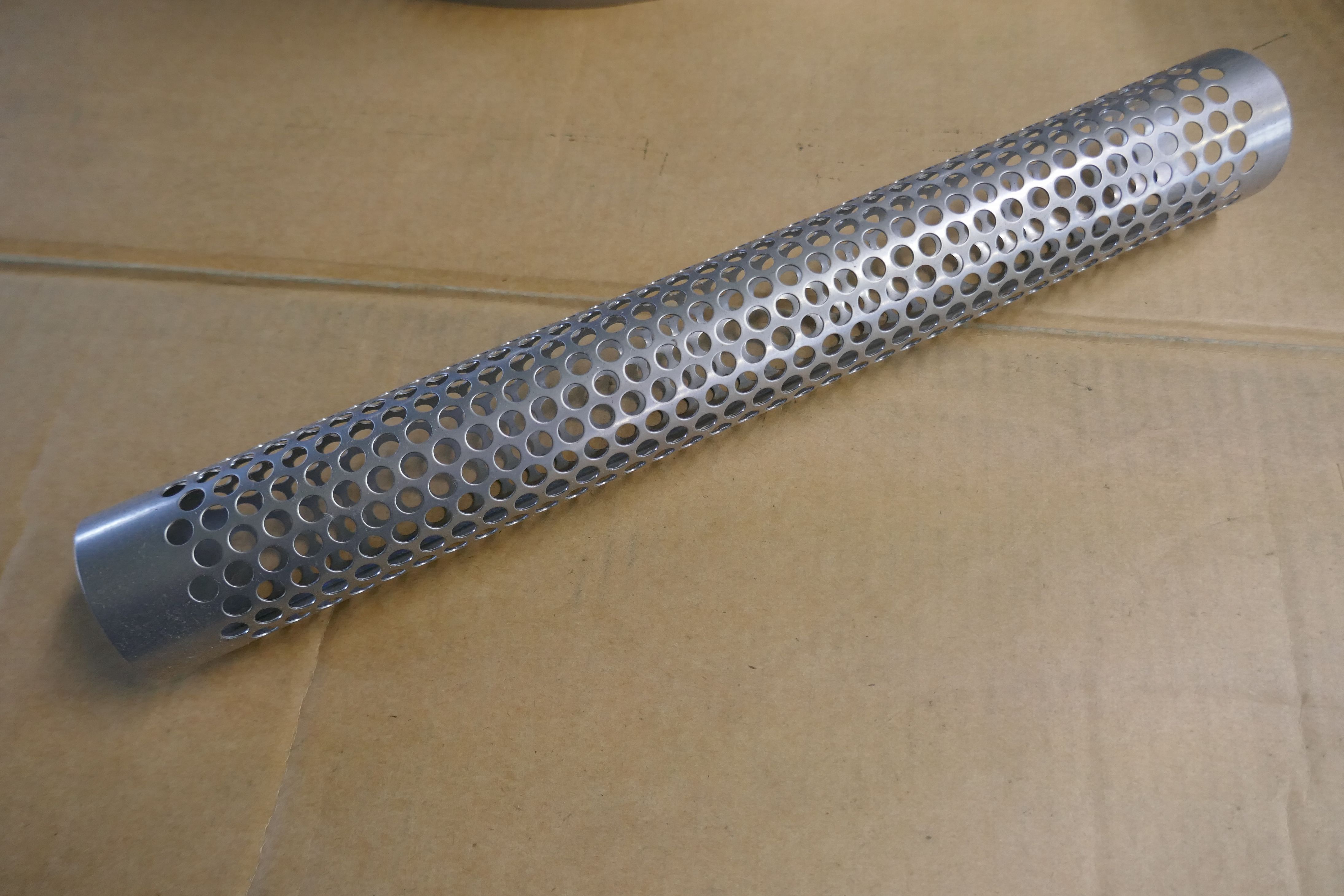

ご希望の径やピッチをハラサワで実現できます。
パンチングパイプやシートは、通常φ3-5Pやφ3-4Pが主流です。しかし、ハラサワならお客様のニーズに合わせた自由なカスタマイズが可能です。φ5、φ8、φ10といった様々な穴径に対応し、ターレットパンチマシンで穴あけの位置やピッチも自由に設定できます。お客様の「こんなものが欲しかった」を形にする、柔軟なパンチング加工を提供します。なお、ピッチが小さすぎる場合や板厚によっては対応できない場合がございますので、一度お問い合わせください。
画像はピッチにとらわれないプログラムを組むことで可能になった桜模様のパンチングシートですが、パイプにすることも可能です。様々な場所で活躍するハラサワのパンチングパイプ。バイクのマフラー内部部品をはじめとして、フィルターの骨組みや、産業機械のパーツとしても使用可能です。
画像はチタンですが、SUS304や409、SPCCでの実績がございます。あなたのアイデアを形にしませんか。

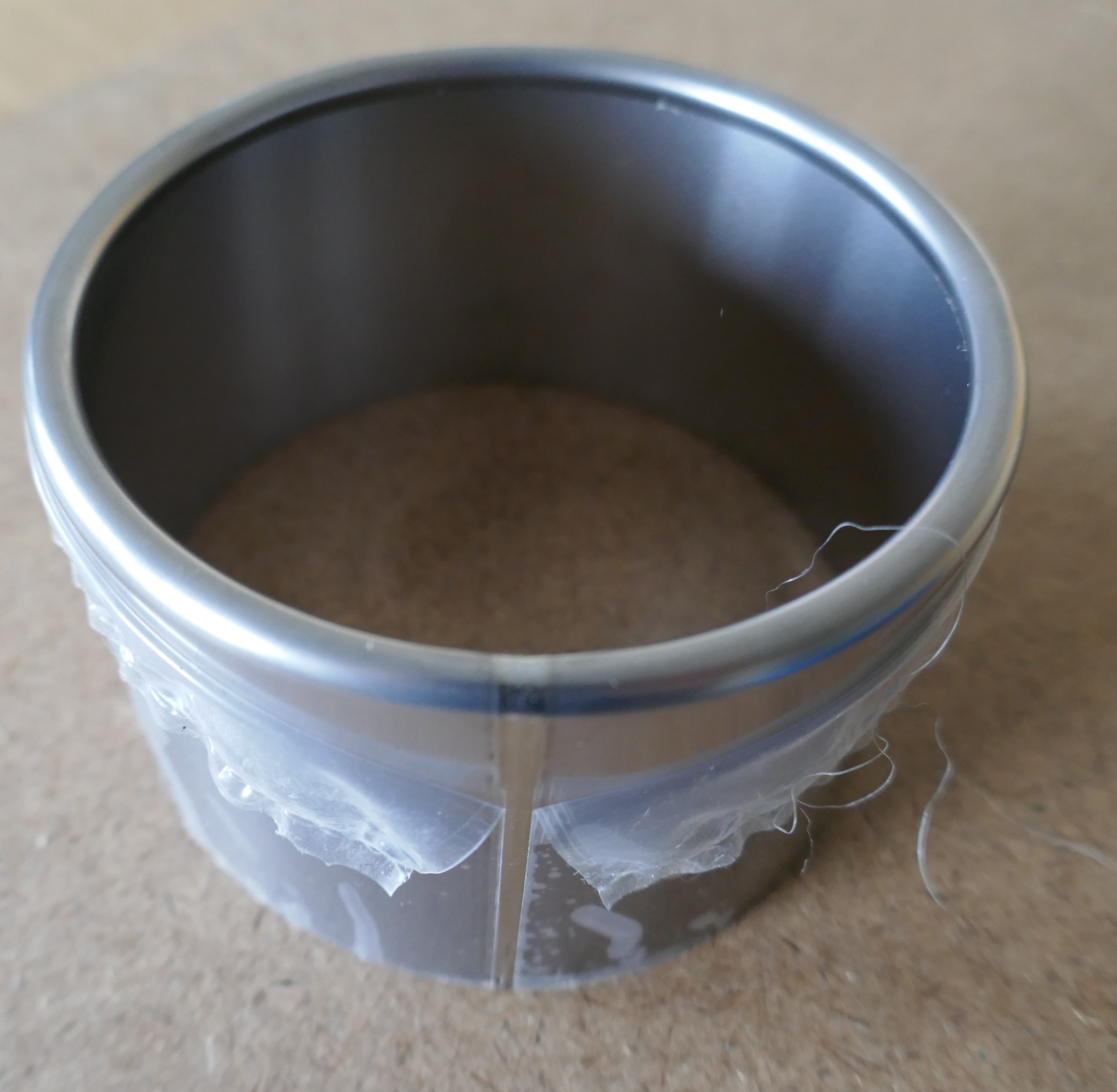

マフラー部品の端は触ったらケガをする?
パイプ端をカール加工すれば、触れてもケガをしません。
鋼管類の端は、薄い板から加工されていることが多いため、鋭利に出来ています。
不用意に触れてしまえばケガをしかねないですし、特に一般の方々が触れる所であれば余計に危険です。
しかし、このカール加工を行えば、パイプ端が丸くなるため触れてもケガをすることはありません。カール加工はビニールを付けたまま加工いたしますので、カール部分のキズは最小限に抑えられます。特に、自動車のカスタムパーツ排気部分に使用されております。
φ80前後から対応可能ですが、カール加工の金型の大きさに依存するため、対応できない径や板厚もございますので一度ご相談ください。板厚はt0.6、t0.8が多くなっております。
素材はステンレスやチタンで対応しております。

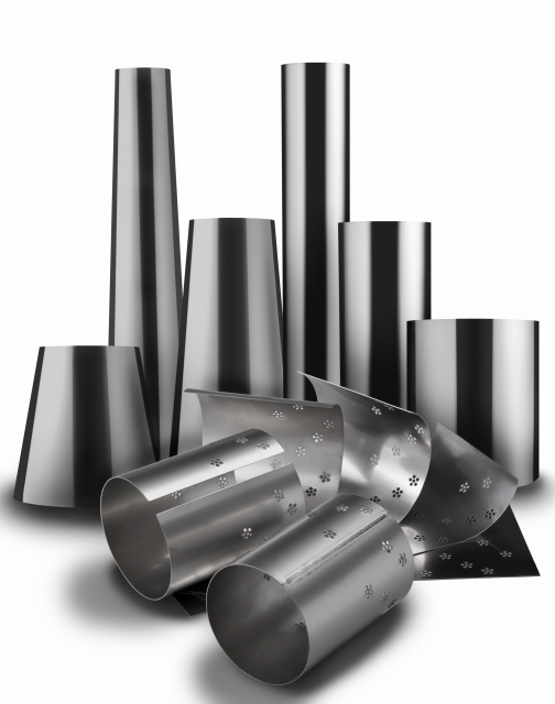

板材の材質やサイズ、形状を変えることで
ご要望通りのパイプを作ることが可能なのが弊社の板巻きパイプ。
板厚0.5t~2.0tの範囲で規格として市場に流通していないサイズや
材質、仕様のパイプを試作1点から月産数万本単位の量産まで承っています。
部材メーカーとして、弊社の板巻きパイプは食品工業、環境、工業機械、通信施設、照明、農機、化学・物理学などの分野に一般部品を供給。
ならびに二輪、四輪自動車の吸排気関連部品用に製品を供給しています。
リング状製品の加工も承っております。弊社の板巻鋼管の技術を応用することで、全長を短くすることができます。パイプや板巻鋼管と聞くと、リング状の製品と結びつかないと思いますが、同じ技術で加工可能です。シールリング、スペーサー、カラーなどの用途で使用できます。加工可能な材料は他と製品と同様に、チタン(1種、2種)、SUS304・409、SPCCとなっております。
ハラサワの板巻きパイプでは、基本的に未溶接部分が発生しますが、タブ(ミミ)と呼ばれる追加シロを付けることで全溶接のパイプにすることも出来ます。
径や板厚は通常の板巻鋼管と同様ですが、板厚が1.0mm以上の場合、加工可能な径に限りがございます。ご検討されているサイズがございましたら、一度ご相談いただければ幸いです。
数量は1本はもちろん、数百本の単位でも対応させていただきますので、お気軽にお問い合わせください。
