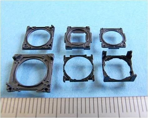

スマートフォンやブルーレイ・DVDプレイヤーなどに組み込まれている小さく複雑な形をした電子部品を作ること、高温樹脂材料での成形において安定した品質を保っていくことを得意としております。

精密小物部品の成形を得意としている山田精工は「小さい製品を小さな機械を使い高速で大量生産する」ことをコンセプトとしハイサイクル成形の提案をしています。
長年の成形ノウハウの蓄積により、製品は高品質のままで極限まで製造サイクルを縮めます。
それにより大型の機械に頼らずとも同じ時間で同数の製品を製造しますので生産量は従来と変わりません。
弊社では小物部品の製造に特化し、7t、15tクラスの成形機を豊富に所有しております。
ハイサイクル成形ではその小型成形機を用いることにより、金型の小型化による費用の削減と納期の短縮、キャビティ数の減少による製品品質の安定化を測れます。
キャビティ数は減りますが、金型の小型化によりサイクルタイムを短縮することで、全体の生産数は変わらずに生産することができ、また定期メンテナンスにかかる時間を減らせるため生産量も変わりません。
小型金型ハイサイクル成形は生産数量が不確定な状況での製品立上などに適しております。
金型が従来より小型であればより低価格、短納期での製作ができ、初期投資を抑えた試作兼量産金型の立上が可能となります。
その後の試作評価や市場でのフィードバックを受けて、キャビティ数を増やしてのハイサイクル成形での増産や、多数個取り金型が立ち上がるまでのつなぎとするなど、柔軟性の高い生産方式であります。

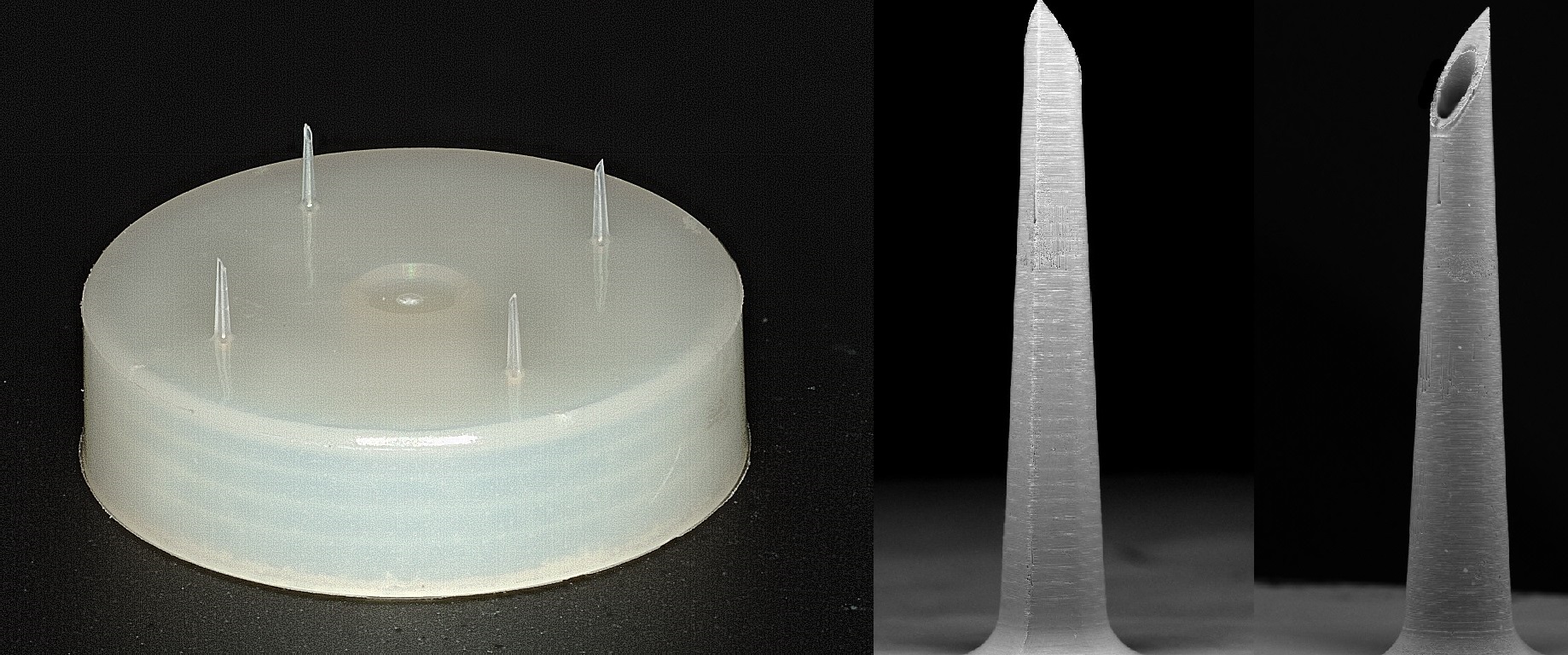

針長1.2mm
外径0.12mm 内径0.08mm
材質:PP、PC、PEEK、LCP
「どこまで小さく精密な形状の針が創れるのか」という実験を兼ねて弊社で試作開発しております。
射出成形のみで針先の形状までをすべて作ることが出来るため、後加工の工程はございません。
ピペットやディスペンサーの先端チップなどの用途として開発しております。先端が針形状になっていますので極微量の気体の吹き付けや薬液の注入を穿刺と同時に行うことが出来、また先端が小さく対象物へのダメージが最小限で済みます。
従来のチューブの引き伸ばしでは出来ない形状の製作、またプラスチックへの金属やガラスからの代替としての用途を検討しておりますので、試作開発のアイデアがございましたらぜひご相談ください。

超薄肉成形品
針外径 0.09mm
針内径 0.06mm
肉厚 0.015mm
