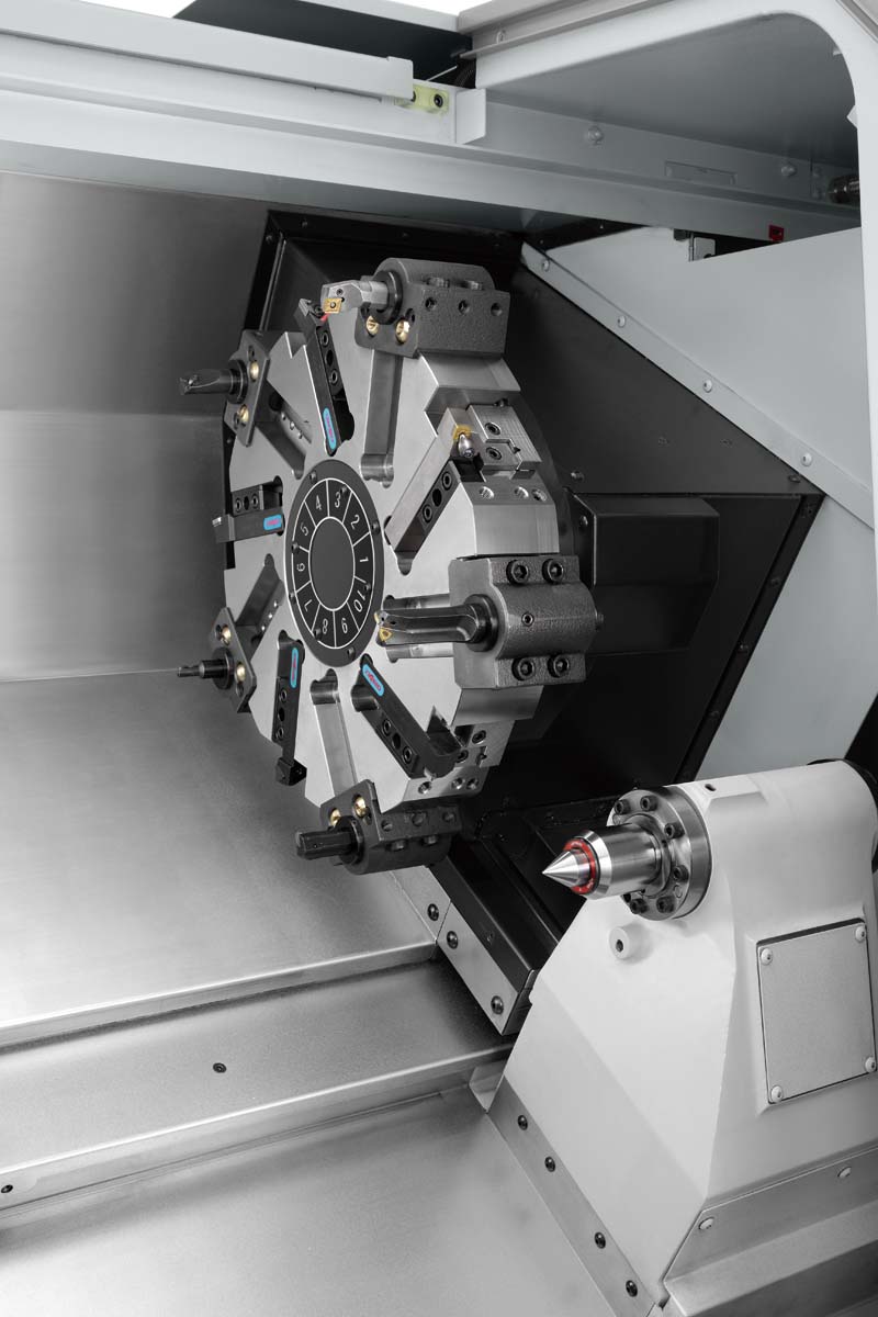

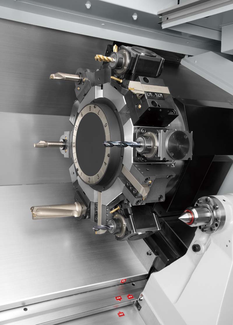

①機械剛性
今回、旋削仕様(NLX2500/700)、ミーリング仕様(NLX2500MC/700)、そしてY軸仕様(NLX2500Y/700)を独立した専用プラットフォームにて開発、これにより高い機械剛性を確保、更に摺動面の採用により、工具寿命が長く、また重切削にも対応しております。

品名 CNC旋盤
機種名 NLX2500/700,
NLX2500MC/700, NLX2500Y/700
販売先・市場 自動車部品、建設機械、油圧・空圧機器など
定価 \ 9,480,000
(NLX2500/700)
\11,480,000 (NLX2500MC/700)
\13,900,000 (NLX2500Y/700)
受注開始 2010年9月9日
生産台数 120台/月
◆主な製品仕様
項目 NLX2500/700 NLX2500MC/700 NLX2500Y/700
最大加工径(mm) φ460 φ366*1, φ356*2
最大加工長さ(mm) 728 705
各軸移動量(X/Z/Y)(mm) 260/795/- 260/795/±50
主軸最高回転速度(min-1) 3,500 [4,000] 4,000 4,000
早送り速度(X/Z/Y)(mm/min) 30,000/30,000/- 30,000/30,000/10,000
刃物台工具取り付け本数 10角/12角
主軸用電動機(30分/連続) 18.5/15
