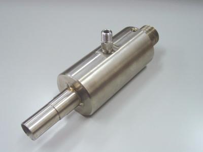

マイクロバブル発生器「YJノズル」は数あるマイクロバブル発生器のなかでも最も低圧損で
エネルギー効率が抜群、目詰まりがないストレートパイプ構造なので水中(汚水)ポンプに直結して
水中で簡単に使用できるのが最大の特長です。
汎用ポンプで対応できるのでコストもリーズナブルです。
わずか01MPaの入り口圧力でも駆動し、30%以上の気体をエゼクター部から自動吸引、エネルギー
効率は業界最高レベルです。
標準材質はSUS304となっており、勿論完全メンテフリーです。
まさにエジェクターのような手軽さで、
しかも投げ込み式で清水、純水は勿論、河川、湖沼、汚水、排水処理、循環水などのフィールドでも
目詰まりなく使用できるのが最大の特長です。
排水処理ではYJノズルならではの特長ですが、
調整槽、曝気槽、汚泥貯留槽など、どんな場所でも
使用可能です。高速スピン測定器でOHラジカルによる有機物の直接分解作用も確認されています。
なお、標準の0.1MPaの入り口圧力より、大きな圧力をかけることで
曝気用途以外のナノバブル
機能水の精製、浮上分離などへの応用が可能です。
実際のフィールドでもっとも実力を発揮できるマイクロバブルノズルが
YJノズルです。
