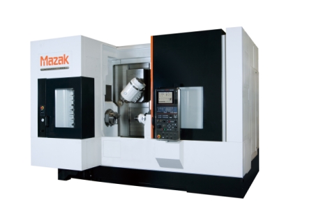

| 新風。 複合加工機は、より身近になる。 複合加工機INTEGREX jシリーズ拡充 ヤマザキマザック株式会社は、4月5日に発表した、複合加工機インテグレックスの新シリーズINTEGREX j-200(インテグレックス ジェイ)に新たにINTEGREX j-300、INTEGREX j-400をシリーズに追加し、5月25日に発表し販売開始します。 ![]() INTEGREX j-300、INTEGREX j-400は、最も普及している8インチチャックINTEGREX j-200より更に大きなチャックサイズの10インチチャック、12インチチャックを装備し、最大の振りをφ680mm、棒材作業能力はφ102mmまで加工範囲を広げることで、お客様のニーズにお応えできるようにしました。 INTEGREX j シリーズは、以下の様なお客様に向けて開発しました。 ①CNC旋盤やマシニングを使用されているお客様で、複合加工機に興味があるが、価格や、使いやすさに躊躇されているお客様。 ②CNC旋盤を使用されているお客様で、工具が多く取り付けられ、斜め加工もでき、Y軸 ストロークが長いなど、使い勝手の良い機械への要望のあるお客様。 複合加工機がさらに一般化し普及するためには、生産性・精度・信頼性を従来以上に高め、機能を抑え、使いやすい機械の開発を進める必要があります。さらに、今回INTEGREX jシリーズは複合加工機を より身近に導入し易くするために価格を抑えました。当社タレット型複合CNC旋盤に比べ僅か25%追加で購入できます。ハイエンドの機能を残しながら仕様の最適化や機能を絞り込み、使いやすさを追求し、さらにプログラムを含めた操作性向上や、作業者の安全性向上・保守性向上など、ヒューマン・マシンインターフェイスを取り込みました。まさに、お客様へ複合加工機をより身近にしたシリーズとして、製造業界に“新風”を巻き起こす機械です。 ■開発の背景 CNC旋盤やマシニングを使用されているお客様で、複合加工機に興味があるが、価格や、使いやすさに躊躇されているお客様、CNC旋盤を使用されているお客様で、工具が多く取り付けられ、 斜め加工もでき、Y軸ストロークが長いなど、使い勝手の良い機械への要望のあるお客様から、 ■INTEGREX j-300、INTEGREX j-400の特長 コンパクトボディでありながら大きなワークの加工が可能で、生産性・精度・操作性がよく、プログラムが容易、トラブルが少ない機械、人間工学(エルゴノミクス)に基づいたデザインと、納得の価格 1.高生産性 1)最大加工径φ500mm、最大加工長629mmの大きなワークが加工可能。 2)X軸 615mm、Y軸250mm(±125mm)、Z軸695mm、刃物台割出し範囲(B軸):220°、 C軸360°の余裕ある軸ストロークを実現。 3)多様な加工に対応した20本ツールマガジンを標準装備。(オプション36本、72本) 4)ATC(オート ツール 2.高速・高精度 1)高速軸送り 送り最高速度(X、Z軸):50m/min、送り最高速度(Y軸):40m/minを実現。 2)高速ミル主軸 ミル主軸最高回転数:12,000min-1を実現。 3)インテリジェントサーマルシールド、主軸・ミル主軸チラー冷却により連続加工精度 8μm以下/8℃を可能とした。(* INTEGREX j-200による社内評価基準) 3.複合加工機をより使いやすくした操作性 1)“奥山清行氏(㈱KEN OKUYAMA DESIGN)”との総合的なデザイン開発を行ない、エルゴノミクスデザインの採用による操作性の向上を実現。 2)MAZATROL MATRIX NEXUSと数々のインテリジェント機能によりオペレータを支援。 3) NC制御の自走式テールストックにより、位置決め、推力をNC操作で行ない、簡単段取りを実現。 4)干渉条件を減らした機械構造。 5)新開発バリアティーチングにより、干渉回避のための特別な段取りが不要。 6)プログラミング時の、目的メニューへ簡単に辿り着ける新メニュー配列。 4.環境負荷低減 1)消費電力削減。 2)年間油供給・廃棄油量の削減。 ■マザックが提案する複合加工機 当社は、1983年に複合加工機の一号機の発表以来、複合加工機の開発を積極的に進め、87年には「インテグレックス」を発表し当社の代表的な製品として10,000台の納入実績を誇り、複合 加工機の代名詞と呼ばれるようになりました。 1983年から27年を経た今、複合加工機をより 身近にした革新的なインテグレックスの新シリーズが誕生しました。従来に比べ、さらに使いやすく、導入しやすい、新シリーズとして、皆様のビジネスに最高の投資効果をもたらす複合加工機です。これにより、設備費用の削減、新機械設置スペースの削減、取付具製作費用の削減、人件費削減、高精度化、生産リードタイム削減、省エネなど多くの効果が期待できます。これら、複合加工機によって素材から完成品までの全加工を1台の機械で完結させることを “DONE IN ONE”と 名付けています。 INTEGREX jシリーズの登場により、高付加価値で、ハイパフォーマンスを可能にした複合加工機がより身近になりました。 ――――――――――――――――――――――――――――――――――――――――――――――――――――――――― お問合せ先 : ヤマザキマザック株式会社 マーケティング部広報企画課 TEL:0587-95-1144 www.mazak.jp
