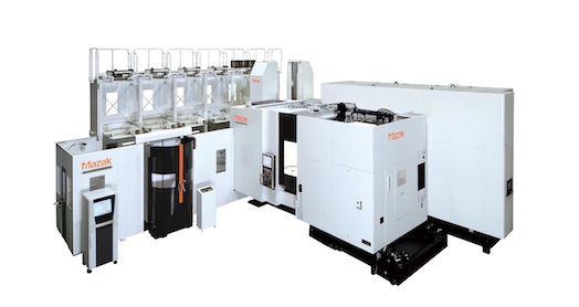

2. モジュラテック ハイライズ システム(3段タイプ)の構成と特徴
システムというと、単体機に比べて高価で複雑で投資リスクが高いというイメージが先行し、導入に躊躇される場合が多いが、本システムは既存のモジュールを組み合わせることにより短納期でより顧客にマッチしたシステムを迅速に立上げ確実に投資効果が得られます。
最近では、高生産性無人立体ストッカシステムを従来の 1 段、2 段に加え 3 段タイプにすることで、さらなる生産性の向上を可能とし、早期の投資資金回収が可能となりました。
最初に構成を紹介します。
<構成>
当システムはパレットローダーロボットの走行レールとパレットストッカが一体となった、数種類のモジュール(下図)を組み合わせて構成されます。
各モジュールは自由に組み合わされできるように連結部が統一されており、生産量と予算に合わせて最適なシステムを構築できます。
下図のように 3 段タイプに 2段タイプを拡張することも可能です。
次に、最新のモジュラテック ハイライズ システム(3段タイプ)の特徴を紹介します。
<特徴>
1. 高生産性・省人化・自動化
 1) 省スペースをもたらす3段パレットストッカにより生産性を向上。
 2) 素材倉庫機能により、素材や完成品の個数管理や入出庫が可能となり、お客様の物流効率化に寄与。
 3) 高速パレットローダロボットにより、高速、高精度でパレットを移動するため、パレットのサービス待ちで対応機械にアイドルタイムが発生しない。
 4) 生産スケジュールに合わせたシステムの自動運転・無人運転が可能。
2. 拡張性
 1) システム導入後の生産量の増大においても、必要に応じて柔軟に拡張することが可能。
3. 汎用性
 1) モジュラテック マニュファクチャリング セル Web(MMC-Web)サーバによりネットワーク接続されたコンピュータからブラウザを介して遠隔場所からも操作・設定などの運転制御を行うことが可能。
 2) MMC-Webサーバにアップロードした加工プログラムだけでなく、ネットワーク接続された外部コンピュータ内の加工プログラムも機械に自動転送することが可能。
4. 操作性の向上
 1) ローディングステーションは操作性、作業性を高めるためにエルゴノミクスデザインの採用による操作性の向上を図っている。
5. 早期投資資金回収
 1) 自動運転・無人運転における機械オペレータ数と人件費の大幅な削減、フロアスペースの削減で早期に投資資金の回収が可能。
3. モジュラテック ハイライズ システム(3段タイプ)主な仕様
本機設置台数(最大) 16台
ローディングステーション設置台数 8台
ストッカ設置棚数 240 棚 制御装置 MMC-Web
最大高さ 4670mm(HORIZONTAL CENTER NEXUS5000-II)
パレットローダ最大積載質量 850kg(HORIZONTAL CENTERNEXUS 5000-II)
