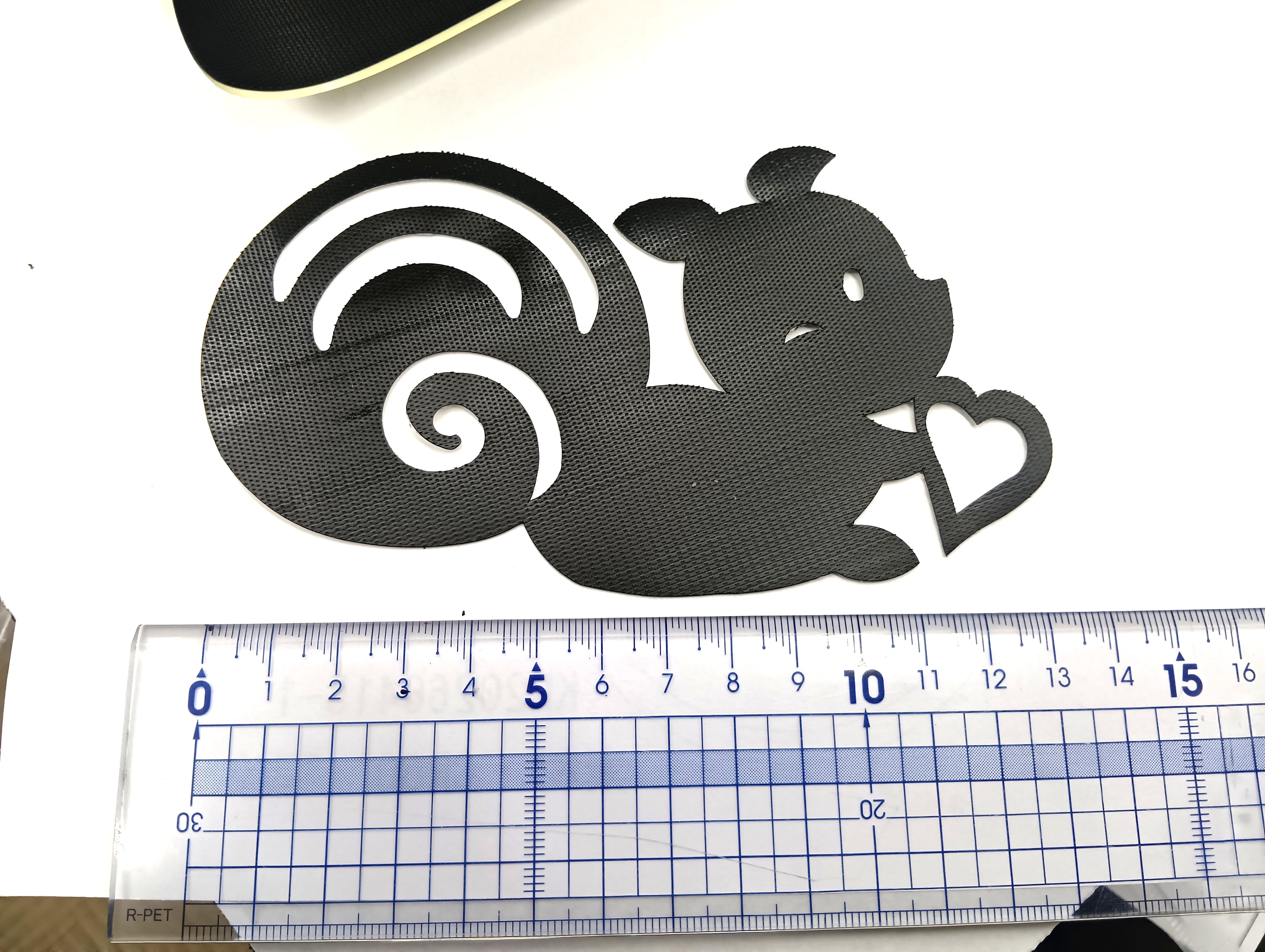

今回、クラレファスニング社 モールドマジック® をカットいたしました。
従来のマジックテープ® と比較しても薄物で、産業製品などに推奨されるものとなっております。
また、プラスチック製の薄型シートとなっておりますので
強度も強く、繊維質の従来製品と比較しても丈夫さを感じることができるものとなっております。
弊社ではこちらを
・打ち抜き加工
にてカットいたしました。
大型の打ち抜き加工機を使用することで、圧力も問題なく
バリ発生などもなしで加工可能となります。
ゲル状の粘着剤については今後の工夫が必要となる想定ですが
それがない製品であれば製品化の上でも問題ないクオリティでの対応が可能です。
