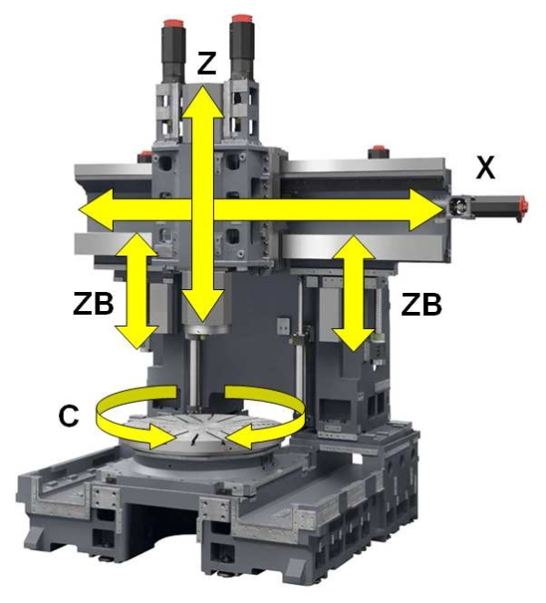

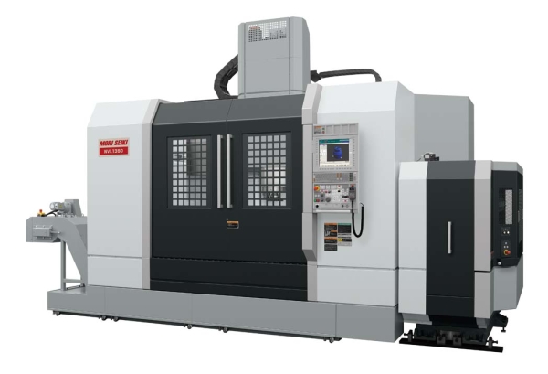

図1. NVL1350MC 外観

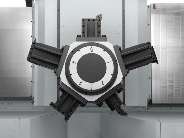

               図2. 刃物台ホルダ交換位置(NVL1350T)                 図3. 軸構成(NVL1350MC)

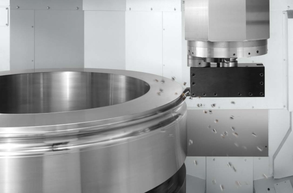

図4. 加工事例(NVL1350MC)
