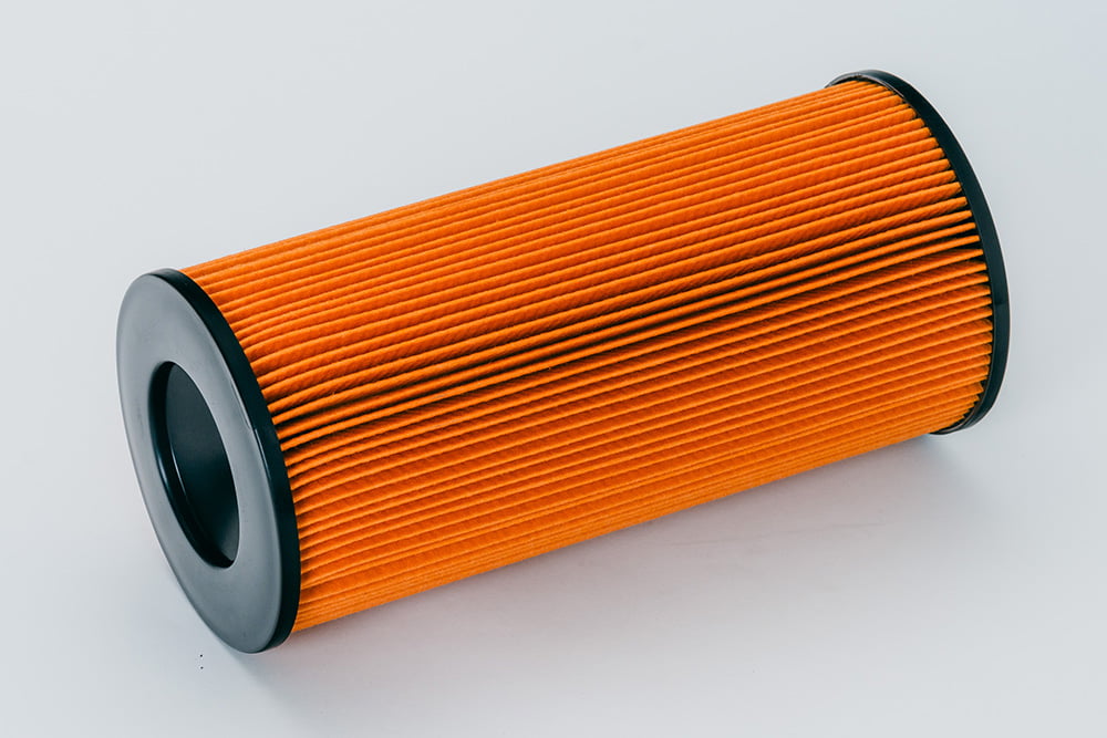

赤外線溶着技術!接着剤不使用により省資源化を実現した製品
当製品は、プレートの一部を赤外線で溶解させ、そこに濾紙を差し込み、
接合しているエアクリーナーエレメントです。
それにより、作業の効率化が図られコスト削減を実現。
また、接着剤不使用により省資源化も実現しております。
ご用命の際は当社へお気軽にお問い合わせください。

空気中のほこりや塵を除去する部品になります。
このエレメントは、バイクのエアクリーナー(エンジンにきれいな空気を送るための装置)に使われています。弊社のエレメントは、バイクのエアクリーナーの他に、農薬散布用ヘリコプターやホイールローダー、業務用エアコンなど様々なものに採用されています。
顧客要求スペックの確認し、設計開発から製造、品質管理まで一貫して対応できます。品質管理についても、通気測定検査器具やダスト試験器具など各種検査機器を取り揃えております。
弊社のエレメントには、長年のヤマトの技術が詰め込まれています。

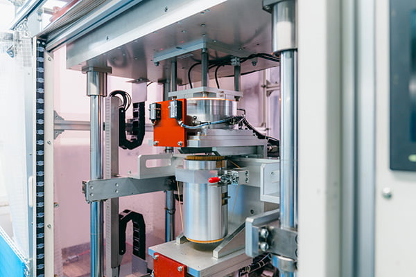

振動溶着機では、ワークを横方向に振動させ摩擦熱で樹脂を溶かすことで、高い気密性で接合することができます。これにより、接着剤やスクリューを必要としないため、その分コストダウンさせることができます。また、使う部品も減るため製品が重くならないといった効果もあります。
最大ワークサイズ:400mm✕400㎜
赤外線溶着とは、上下に配置された樹脂部品を赤外線ヒーターにより加熱して溶かし、プレスすることで部品を溶着する技術です。気密性が確保できるとともに、溶着部の合面形状が多少複雑でも溶着可能です。樹脂と濾紙など相性が合えば、異なる素材と溶着することができます。
最大ワークサイズ:350mm✕350㎜
超音波溶着とは、電気エネルギーを機械的振動エネルギーに変換すると同時に圧力をかけることにより、2つの樹脂パーツの接合面を溶解し結合させる技術です。
熱で溶解する素材なら幅広く対応することができるとともに、溶着時間も短いためスピーディーな作業が実現できます。
最大ワークサイズ:200mm✕300㎜
