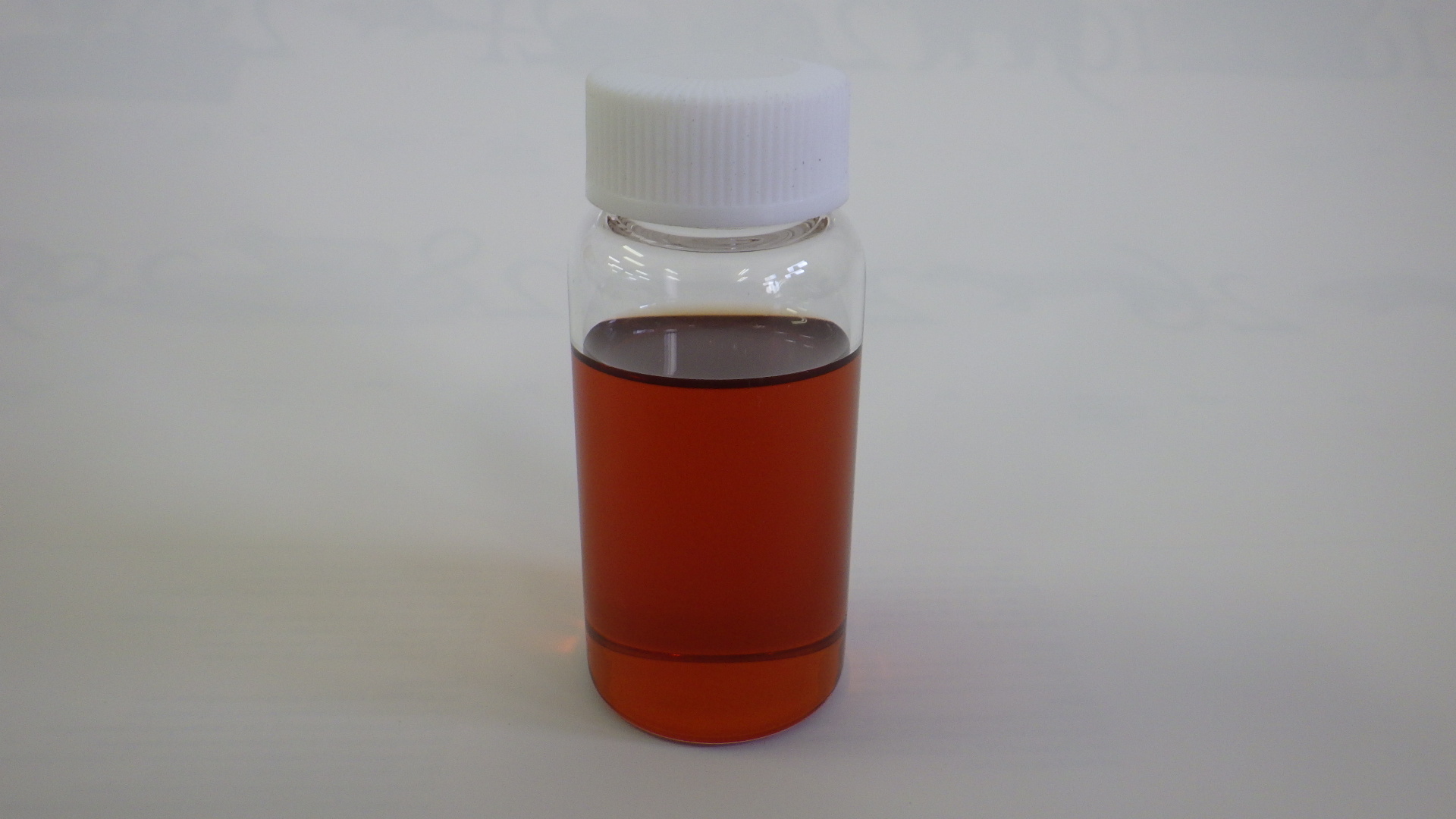

LB-7000は、カシューナッツ殻液(Cashew Nuts Shell Liquid: :CNSL)を蒸留精製して得られる単量体(モノマー)です。
非食部分の植物原料を出発物質としており、製品の植物成分率上昇が見込めます。
フェノールと同等の反応性を有する、フェノール誘導体です。
特徴
・低粘度のため、取り扱いが容易
・色相が透明褐色のため、着色が容易
・フェノール誘導体のため、堅牢性がある
・フェノール性水酸基を有しているため、置換、付加、縮合反応が可能
・側鎖に二重結合を有しているため、重付加反応が可能
・側鎖のアルケニル基が長鎖(C15)であるため、柔軟性を与える
・ウルシオールに類似した構造のため、漆同様の用途に利用可能
