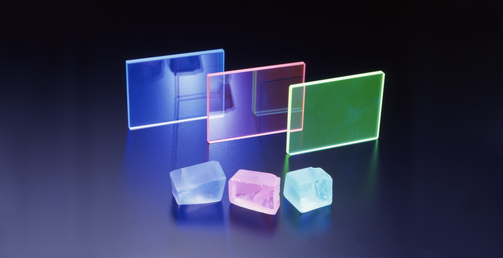

・200~400nmの微弱な光を高効率で可視光に変換することができます。
・多量の発光イオンが分散しているため、高解像度です。
透明で均質性が高く、機械加工性にも優れ、他の光学ガラスと同様に様々な形状に加工することができます。
・耐水性に優れています。
・紫外線を長時間照射しても性能の低下はほとんどありません。
・YAGレーザー光など視認できない近赤外光を可視光に変換
・ナノオーダーの結晶を含有し、透明度が高い
・高いレーザー耐性を持つ
・従来品に比べ割れや欠けに強く、軽量
・従来品と同等の発光強度(0.55μm発光)
・RoHS指令対応品
・標準サイズ20×20×2.5mm
・特注サイズにも対応致します。

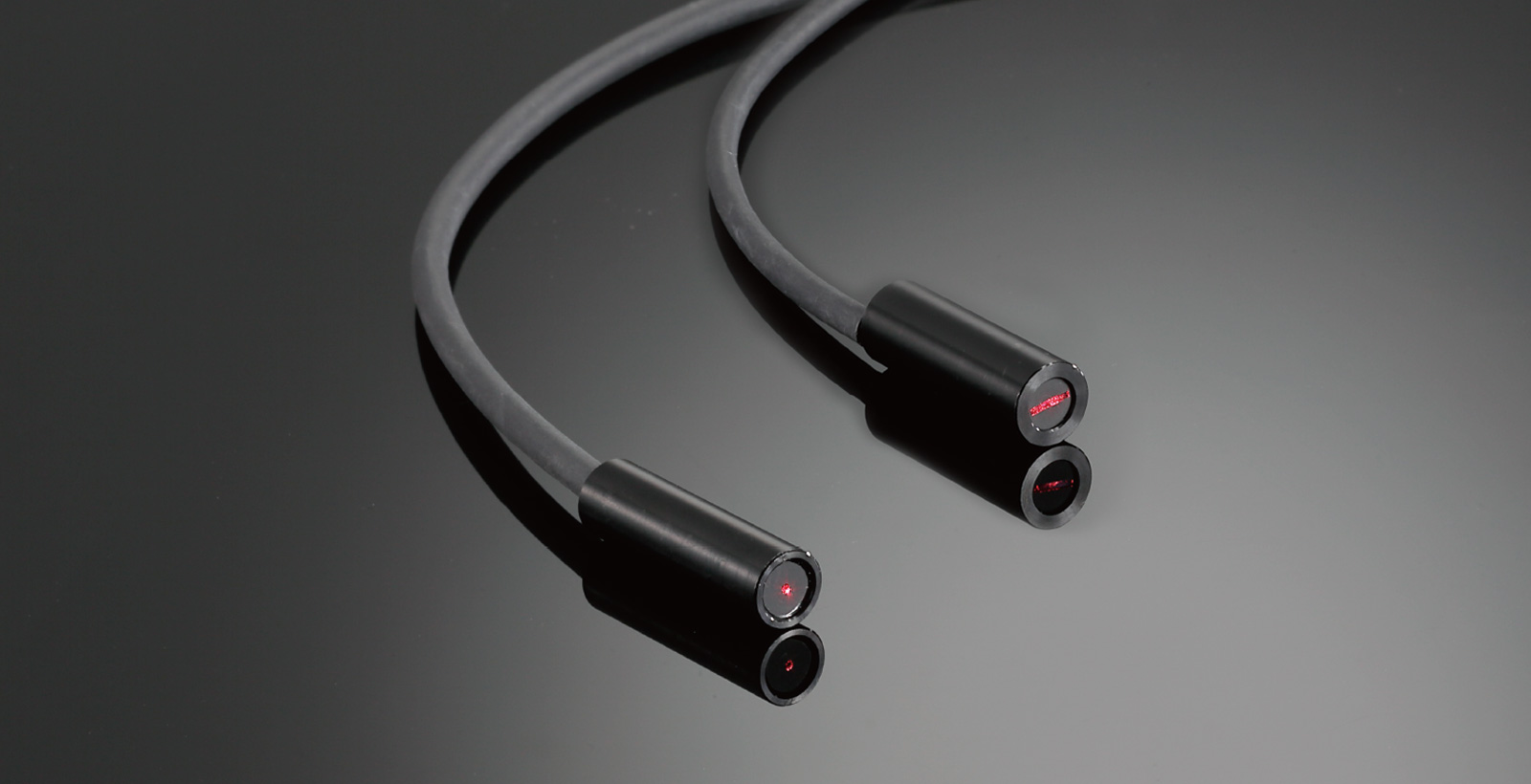

SUMITAの光学設計技術と精密ガラスモールド成形技術による非球面レンズを搭載した高性能レーザーポインター、レーザーラインジェネレーターです。
外径φ8mmのコンパクトサイズ
均一な照度分布を実現
