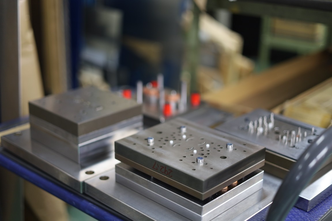

レーザーカットで板を切り出すと、板厚が厚くなるほど切断面が斜めになりやすくなります。これはレーザーの光が板の中で広がるためで、板厚が3mm・5mmと増えるにつれて上面と下面で寸法がずれてくることがあります。「切り出した部品を組み合わせたらすき間が空いた」「断面が垂直でないと次工程で困る」という場面で、ワイヤー放電加工が有効な選択肢になります。
ワイヤー放電加工は、細いワイヤーに電気を流して金属を少しずつ溶かしながら切り進む加工方法です。熱の影響が少なく、板の上から下まで垂直に切り出せるため、厚板でも切断面が斜めになりにくいという特徴があります。
アートウインズ・シートメタル株式会社では、三菱電機製のワイヤー放電加工機を5台保有しており、厚板・難加工材の精密ブランク加工に対応しています。
ステンレス・銅・真鍮・焼入れ後の鋼材など、レーザーカットでは切断面の品質が出にくい材料にも対応できます。テーブルサイズは350×250mmで、小〜中型部品の加工に対応しています。
