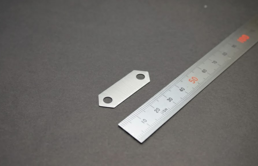

アートウインズ・シートメタル株式会社では、装置調整や金型合わせ、治具の微調整などに使用されるシム板のレーザーカット加工を、1枚からの少量試作で対応しています。
1台だけの製作品や、必要な分だけを製作したい多品種少量案件にも適した加工体制です。
板厚は0.02mm~1.5mm程度までの薄板に対応しており、ステンレス材を中心とした精密板金加工を行っています。低出力のファイバーレーザー加工機を使用することで、薄板加工時に発生しやすい熱歪みや反りを抑えた切断が可能です。これにより、シム板として重要な平面性や寸法精度を確保しやすくなっています。
レーザーカット加工のため、外形形状や穴加工など自由度の高い設計にも対応でき、設計変更や寸法調整が発生しやすい試作段階でも柔軟に対応可能です。
シム板の少量レーザーカット加工先をお探しの際は、お気軽にご相談ください。
【工程イメージ】
加工プログラム
材料調達(在庫があれば使用)
ブランク(ファイバーレーザー)
バリ取り
出荷検査
【材料】
SUS304-H
その他材種もご相談ください
【板厚】
0.02~1.5mm
1.5mm以上の板厚も一度ご相談ください!
【個数】
1個からでも対応可能
加工数量により製品単価が変動します
数量が多い場合はエッチング加工等も提案いたします。
【加工精度】
±0.05~0.1
要求精度に合わせて対応いたします。
まずはぜひ一度見積もり依頼ください。
