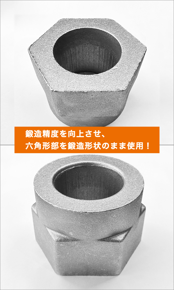

◆鍛造精度を向上させ、六角形のナット部を鍛造形状のまま使用!
建設機械の油圧シリンダー部に使用されるナットで、六角形部は鍛造精度を向上させて成形することで、加工せずそのまま使用。さらに鍛造工法を密閉鍛造で行い、材料費を削減。
▼製品名
ナット(NUT)
▼仕様
材質:SCM418H(鉄)
重量:5.40kg
寸法:Φ135×90mm
精度:-0.5~+1.5mm(一般公差)
設備:3150トン フォージングプレス
数量:100~1000個/月
