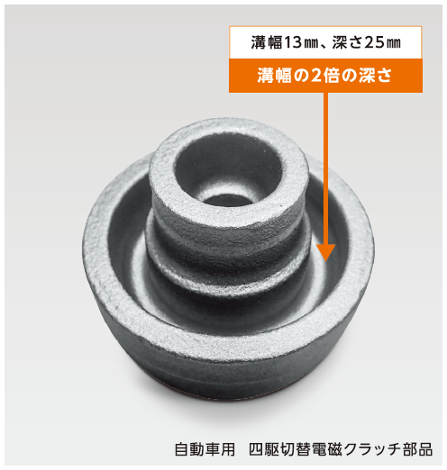

▼課題
①電磁クラッチに使用する為、素材は自制の低いS10Cを使用。
②フランジ部の溝が深い形状だが、鍛造で深さを出すのは難しい。
③S10Cは柔らかく切削に向いていない。
▼解決
○通常、溝の幅と同じくらいの深さまでしか成形できないが、溝の幅の2倍の深さを成形できた。
○溝の幅が狭く深さがあり、金型が広がってしまうため、金型のメンテナンスや製品の品質確認が大変ではあったが、実現できた。
○他社よりも溝を深く成形できたため採用となった。
▼仕様
製品名:ロータークラッチ
材質:S10C(鉄)
重量:2.54kg
寸法:Φ108×66.2mm
精度:-0.5~+1.5㎜
設備:1600トン フォージングプレス
数量:500~10,000個/月
▼金型
自社で金型設計~金型製作、メンテナンスまで対応。
鍛造品の製作だけでなく、金型設計から請け負うため、製品の精度を保つことが可能です。
