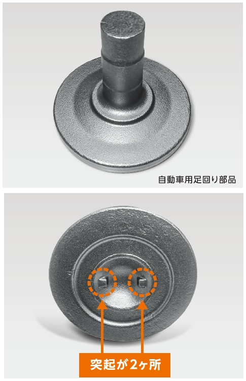

▼課題
①フランジ端面に突起が2か所ある難形状を鍛造で製作したい。
②他社では、突起は型命数が悪くなるため鍛造したがらない。
③切削するとコスト高になってしまう。
▼解決
○突起が小さい(R1、幅8mm)為、欠肉等がでやすいが、前工程の作り込みを行い、その課題を解決。
○切削コストを削減できた。
▼仕様
製品名:サイドフランジ
材質:S48C(鉄)
重量:2.44kg
寸法:Φ137×103mm
精度:-0.5~+1.5㎜(一般公差)
設備:2500トン フォージングプレス
数量:200~3,000個/月
