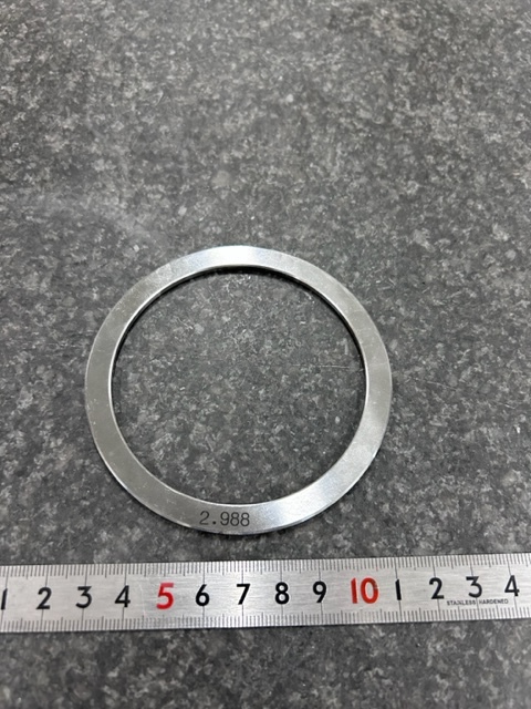

スリッターマシンは金属やフィルムを高精度に切断するための装置で、その性能を支える重要な部品がライナーです。
当社では、耐摩耗性に優れたステンレス鋼SUS420J2を用いて、スリッターマシン用ライナーを精密に製作しています。
φ180までのライナー部品に対応可能で、研削加工技術により高精度な寸法と優れた表面仕上げを実現します。
スリッターマシンの安定した稼働と長寿命化を支える製品を提供しています。
【詳細】
- 材質:SUS420J2(ステンレス鋼)
- 寸法:外径φ120(最大φ180まで対応)
- 加工方法:研削加工
【特徴】
1. 耐摩耗性に優れた材質選定
SUS420J2は高い耐摩耗性を持ち、長時間の使用でも劣化を抑えます。
2. 高精度な寸法管理
±2μ以下の公差で加工を行い、精密な仕上がりを実現します。
3. 幅広い素材対応力
ステンレス鋼だけでなく、鉄など異なる素材にも対応可能です。
4. 高い耐久性と安定性
高精度加工により、装置全体のパフォーマンス向上に寄与します。
5. 柔軟なカスタマイズ対応
設計図や用途に応じた特注加工が可能で、お客様のニーズに応えます。
【使用例】
- スリッターマシンのライナー部品
- 金属やフィルム切断装置のスペーサーやリング
- その他、切断機器に用いられる部品
【PR】
アイプレッションは、スリッターマシン用ライナーの製作で豊富な実績を持っています。
熟練の技術者と最新設備を活用し、高精度・高耐久な製品をお届けします。
SUS420J2をはじめとする多様な材質に対応し、設計や用途に合わせたオーダーメイド加工を実現します。
精密研削加工の技術で、装置の性能向上に貢献します。
