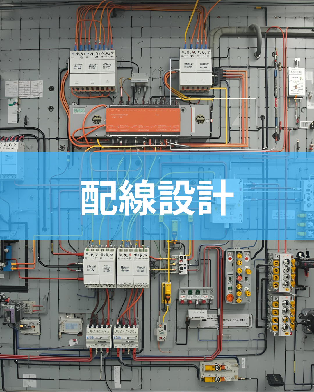

【端子台を使って配線設計をスマートに!】
端子台は制御盤や装置内で電線を接続・分配するための部品です。
配線を整理し、機器間の接続を確実にする役割があります。
安全で保守しやすい配線設計には端子台の活用が有効です!
【最適化ポイント】
●定格電流・電圧:接続する機器に対応できるかを確認します。
●接続方式:ねじ式、スプリング式、圧着端子対応などがあります。
●安全性:絶縁カバーやマーキングがあると作業性が向上します。
●拡張性:将来の増設を考えてスペースに余裕を持たせることが大切です。
【トラブル事例と解決例】
●事例1:接触不良
→ 締付けトルク不足で発熱。トルク管理ツールを用いて確実に締め付けることが必要です。
●事例2:配線の取り違え
→ マーキング不足が原因。色分けやラベル管理で改善できます。
●事例3:断線
→ 曲げや振動による劣化。可とう性のあるケーブルやクランプで防止できます。
【おまけ周辺知識】
●配線の基本
電源系と信号系は分けて配線するのが原則です。
●配線の美観と品質
配線を直線的にまとめると保守性と信頼性が向上します。
●デジタル化
端子台に通電状態を表示するLED付きタイプもあり、トラブルシュートが容易になります。
