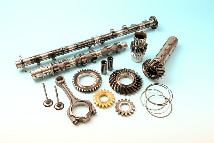

株式会社アイ・シイ・エスは、長年にわたり金属表面処理と改質技術の分野で高い信頼を築いてきました。特に、低摩擦・高耐久を実現するDLC(ダイヤモンドライクカーボン)コーティングは、自動車エンジン部品の性能向上に大きく貢献しています。同社ではUBMスパッタとPACVDを組み合わせた独自の成膜技術を採用し、膜密着性と均一性を両立。ピストンリングやカムシャフトなどの摺動部品に施すことで、摩擦抵抗を低減し、燃費効率や耐久寿命を高めます。また、CrNやTiAlNなどのPVD膜、溶射、窒化など多彩な技術を用途に応じて最適化。さらに、最新鋭のSEM・摩耗試験装置を用いた品質検証体制を整え、航空宇宙分野で要求されるJIS Q 9100規格にも対応しています。熱処理から表面改質まで一貫したプロセス管理のもと、環境負荷を抑えつつ高機能を実現するアイ・シイ・エスの技術は、次世代の省エネ社会を支える基盤として進化を続けています。
