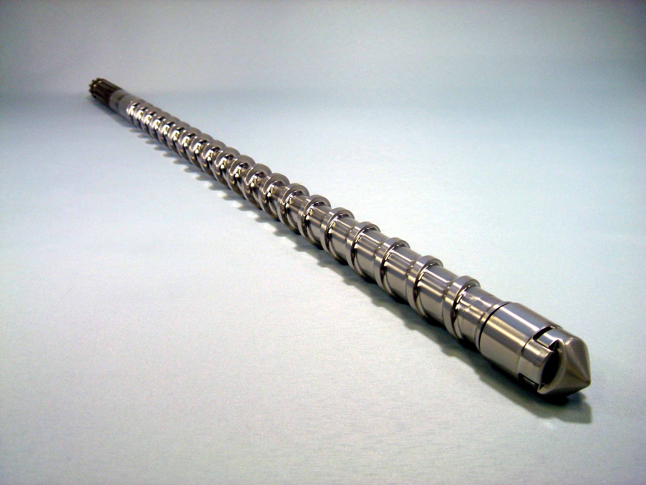

株式会社アイ・シイ・エスは、熱処理とコーティング、溶射、ろう付けまでを一気通貫で提供し、航空宇宙品質の管理体制で大型長尺ワークにも対応します。最大処理サイズ1200×900×2000ミリで2000キロの重量まで熱処理が可能。コーティングは直径900×長さ1500ミリの長尺に対応し、窒化と同時処理による短納期化も実現します。
【長尺1500ミリと2000キロ対応の設備力】
弊社は長尺・大物の量産にも耐える装置群を整備しています。熱処理は最大1200×900×2000ミリかつ2000キロまで対応し、真空から各種雰囲気まで柔軟に選択可能です。コーティングは直径900×長さ1500ミリの大型装置で、DLCやCr2Nなど多様な皮膜を長尺品へ安定適用。成膜と前処理最適化により高密着を標準化しています。
【柱部品やシャーリングで効く導入効果】
生産性向上
長尺スクリューや柱材の耐摩耗と離形性を両立するCr2Nを低温成膜で適用
シャー刃や金型の寿命をDLCやHi-Coatγ2で強化
窒化とPVDを同一プロセスで短納期化
密着性強化で剥離リスクを抑制
検査設備で膜厚硬さ密着を可視化
