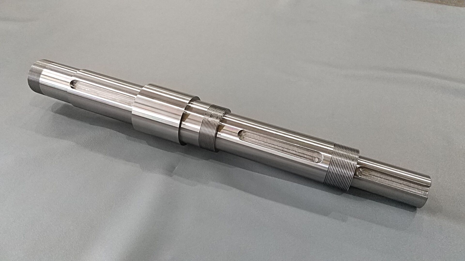

【材質】
鉄 S45C
【ロット数】
10個程度
【サイズ】
φ80X625
【精度】
1/100~3/100
【技術】
繊維機械のドライブシャフトです。
M60X2、M70X2のネジ加工と全箇所1/100~3/100の公差、面粗度6.3Sを
旋盤仕上げにて加工しております。
