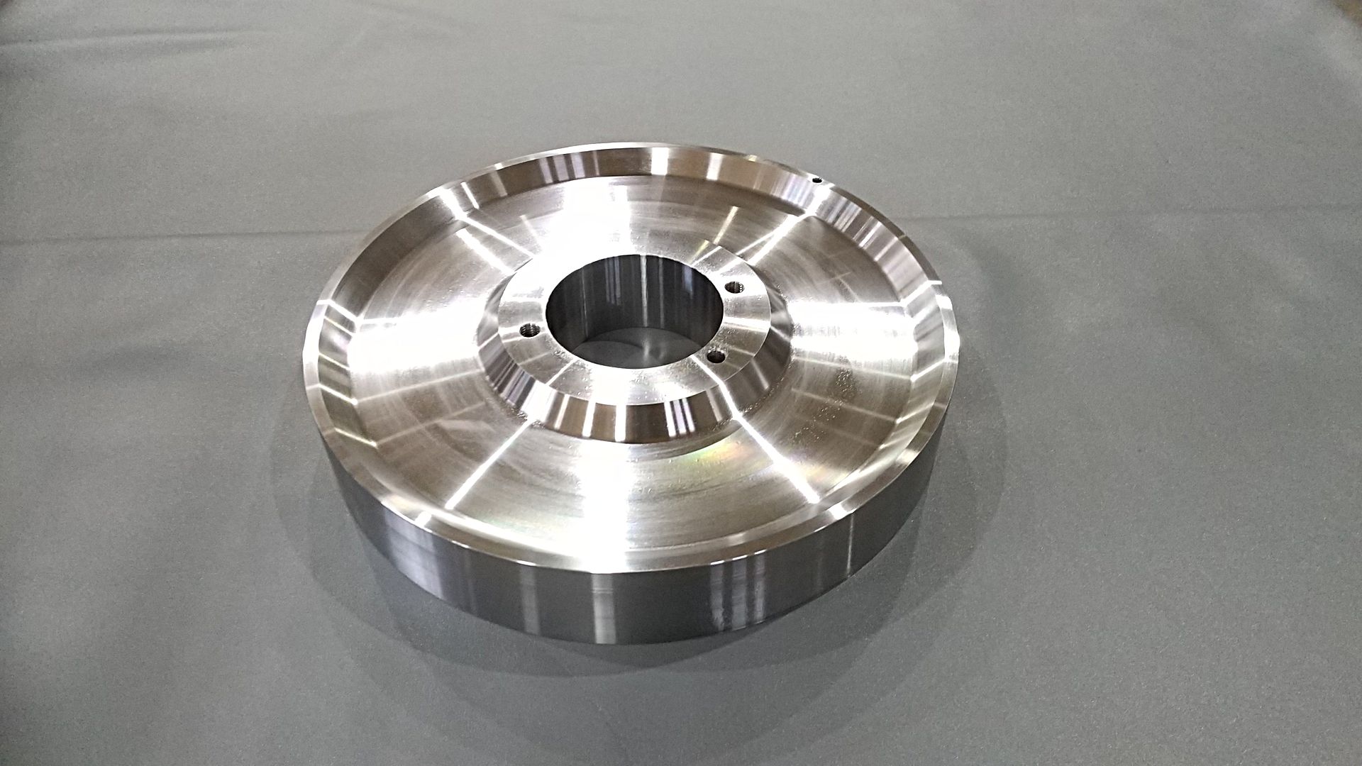

【業界】
産業機械
【材質】
鉄 SCM440
【ロット数】
20個程度
【サイズ】
φ360X穴φ100X58
【精度】
±0.1程度
【特徴】
破砕機カッターを製作しております。
この製品は荒引加工後に熱処理(調質)を行い、
その後に仕上加工を行います。
歪みなどが出ないような条件にて加工し、
製品の傷はNGの為、取り扱いにも配慮しながら
加工しております。
