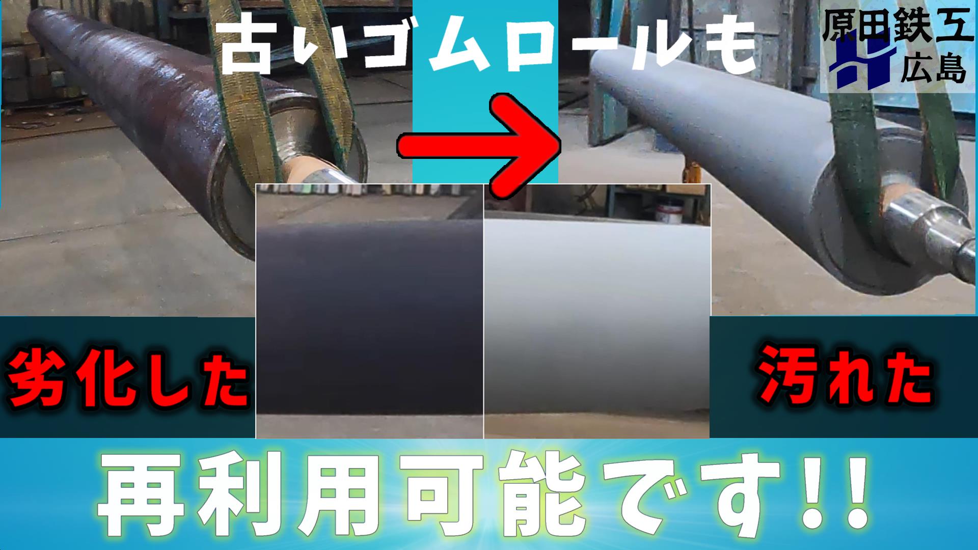

ロール等の金属に張り付けられたゴムや樹脂など劣化したものは簡単に剥がせます。

長時間使用してくると表面に張られたゴムや樹脂、メッキなども劣化したり錆びたりします。
しかしながらそのままの状態で再度ライニングを行う事も難しくので廃棄したり、放置しがちなライニング製品。
原田鉄工のブラストなら劣化したライニングを綺麗に剥ぎ取り、再度ライニングを行う事で新品同様の状態にする事が出来ます。
また表面をブラスト処理で細かい凹凸を作ることにより、接着性が向上し更に長持ちする製品へと生まれ変わります。
新規で同様の製品を作るのにはコストと時間がかかるものですが、
この方法なら作り直すのと比較し、圧倒的に『早く』・『安く』済ませることができます。

◎ブラスト(ショットブラスト/グリッドブラスト/サンドブラスト/1種ケレン 英語:Blast)
高圧で圧縮した空気を研削材と呼ばれる粒と一緒に噴射し、製品に衝突させることで表面のゴミ、汚れ、塗装などを除去します。
【グリットブラストとサンドブラストの違い】
弊社所有の大型ブラスト設備「グリットブラスト」「サンドブラスト」の違いを簡単にまとめました。
手動式の設備で職人が1点ずつ施工してますので、複雑な形状でも施工可能です。
塗装の下地処理、熱処理加工品のスケール落としはもちろんの事
メンテナンス時の塗装剝離、ゴム・樹脂・表面処理剤の密着性向上、キズ等を目立たなくさせる梨地加工など用途は様々あります。
グリットブラスト 特徴
・研削材が金属性で研削力が非常に高く、固着した錆や汚れも簡単に除去する。
・製品の表面にあるゴムやメッキ、塗装までも除去する事が可能。
・他の研削材と比べ照射体にぶつかる時の摩耗が少ないので粉塵や産廃の量が少ない。
・原材料が金属性なのでステンレス等の錆びにくい素材に施工すると、表面に研削材の成分が付着し「もらい錆」が発生してしまう。
サンドブラスト 特徴
・以前は研削材に「珪砂」を使用していたが人体や環境に影響を及ぼす恐れがある
為、「フェロニッケルスラグ」を原料とした非金属性の研削材を使用している。
・非金属性の研削材なのでステンレス等の錆びにくい素材でも施工が可能。
・グリットと比較し研削力が少ないので、やわらかい金属やマスキングが多い製品等を慎重に施工することが可能。
