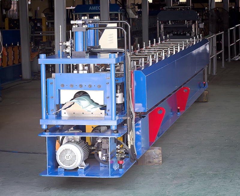

Amecoは、ベトナムとアセアンの鋼板切断および圧延機の製造業界で、次の製品を扱う大手企業です。
屋根、トタン、天井トタン、構造床パネル用圧延機。
鋼母屋圧延機。
パネルロール成形機、天井フレーム、金属壁フレーム。
圧延ドア、引き戸、ライトトラフおよび鋼板プロファイル用の圧延機。
あらゆる種類の梁、柱、工業用棚、フレーム、車体用の圧延機。
切断機、曲げ機、シート折り機。
電気:5.5 kW-7.5 kw(3相、50hz、380v)
機械重量:3.0〜5.0トン(プロファイルによる)
機械の寸法(D x R x C):6.0 m x 1.0 m x 1.5 m
シャフトペアの数:14〜20ペア
ラミネート速度:3-10 m / min
機械制御システム:全自動PLC、タッチスクリーン操作インターフェース
ドライブシステム、カッティング&スタンピングシステム:油圧による
プレート長誤差:±2mm
数量と長さ:一度に複数の注文を設定します(最大10注文)
電力:3.7 kW–5.5 kW(3相、50 Hz、380 V)
重量:3.0トン
寸法(D x R x C):2.0 m x 2.0 m x 2.0 m
ドライブ:油圧(3–6 m / min)、サーボモーター(10–20 m / min)
制御システム:全自動PLC、タッチスクリーン操作インターフェース、サーボモーター、ギアボックス
スタンピングシステム:油圧
最小曲げ半径:250 mm
スタンピングエラー:±<0.5 mm
電力:15 kW(3相、50 Hz、380 V)
機械重量:9.0-10.0トン(プロファイルによる)
寸法(D x R x C):12.0 m x 1.4 m x 1.6 m
シャフトペア数:16〜18ペア
ラミネート速度:14-18 m / min(カットとパンチを停止)
制御システム:PLC全自動タッチスクリーン操作インターフェース
ドライブシステムと切断システム:油圧
プレート長公差:±2mm

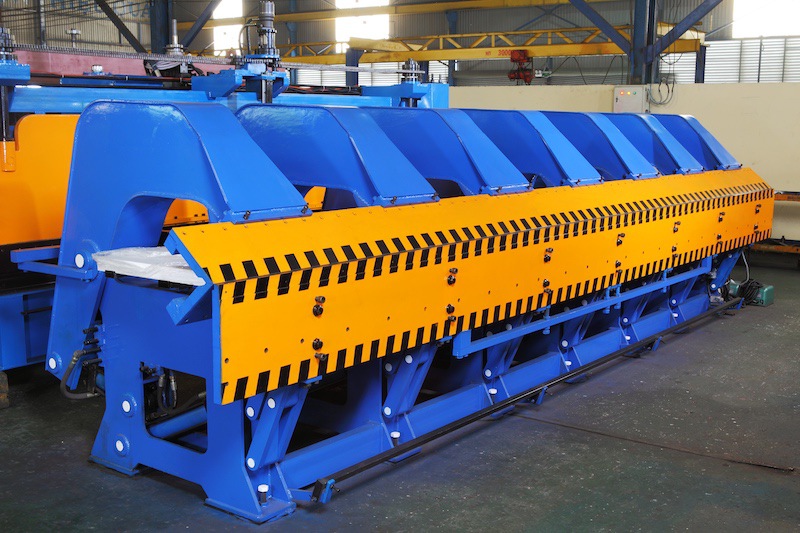

電力:7.5 kW – 22 kW(3相、50 Hz、380 V)
重量:3.0〜6.0トン(ワークの厚さと最大長による)
寸法(D x R x C):( 4.5-9)m x 1.8 m x 1.6 m(ワークピースの厚さと最大長さに応じて)
機械制御システム:半自動PLC、タッチスクリーンによる操作インターフェース
コーナーフォールディングシステム:油圧式。タッチスクリーンの設定角度に応じて自動的に折りたたまれます。
折りたたみ角度:15º–135º
折りたたみ角度の許容範囲:<4º
電力:22 kW – 37 kW(3相、50 Hz、380 V)
重量:14〜20トン(プロファイルによる)
寸法(D x R x C):( 10 – 18.0)m x 1.8 m x 1.5 m
シャフトペアの数:30 –38ペア
ラミネート速度:16 – 18 m / min
全自動PLC制御システム、タッチスクリーン操作インターフェース、ギアモーター、インバーター
ドライブシステム、カッティングシステム:油圧
プレート長公差:±2mm
