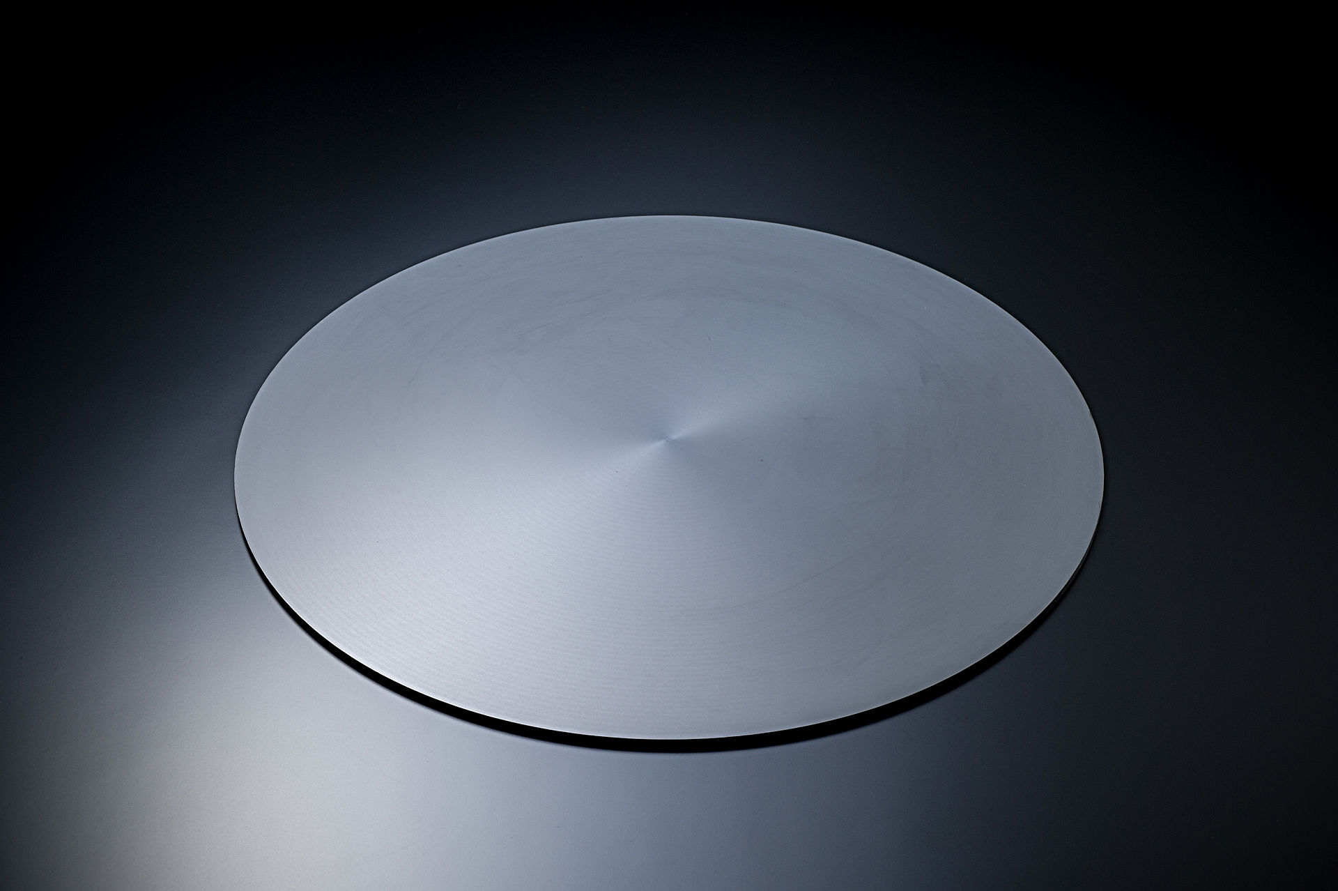

Φ420mmの多結晶SiC材をロータリー研削盤にて研削加工したワークです。
加工機はナガセインテグレックス製のロータリーマルチ研削盤RG-800を使用しました。
加工前は平面度0.2mm/420mmだったワークを、ナガセインテグレックス製の剣山治具を用いて加工して平面度10μm以下、厚み精度0.5μmに加工しました。
ムーヴでは高剛性なロータリー研削盤を使用して、SiCのような難削材も確実な切り込みでサクサク削ることができます。
